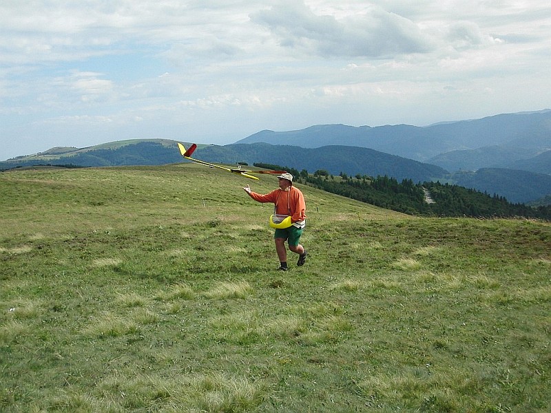

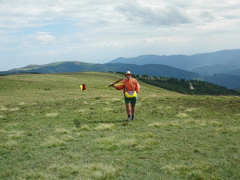

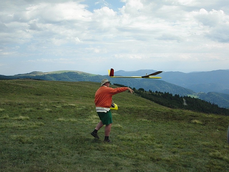

So:
CIMG1962thermikboard müllgröße.jpg (124.94 KiB) 2602 mal betrachtet
CIMG1984thermikboard müllgröße.jpg (172.12 KiB) 2602 mal betrachtet
CIMG2009thermikboard müllgröße.jpg (173.57 KiB) 2602 mal betrachtet
Zum Üben nimmst du am besten einen EGE oder DLG und fliegst so an, daß du in 5m vor dir ohne Überfahrt etwa noch 30cm hoch bist, dann HR ziehen und fangen, das ganze übst du so lange bis der Flieger genau in deiner Hand einen Abriss hat, du ihn also "pflücken" kannst. Das was hier ein Freund von mir mit seiner FS macht, ist eine Version die nur möglich ist sofern du anständig eingestellte 4K hast und sicher nicht geeignet als Anfang. :wink:

Das bin nicht ich auf den Fotos, die Fotos habe ich gemacht.
Falls aber Filme und Fotos von mir zu sehen sind, kommen die meistens von meiner Freundin, sofern sie nicht gerade selbst fliegt...
