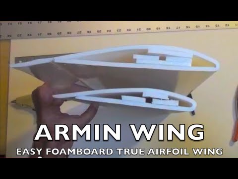

Ich bin gerade sehr begeistert von Depron/Foamboard. Damit kann man in kürzerster Zeit schöne Flieger selbst bauen.
Nun hab ich mir überlegt ob das auch für Segler (Hang oder Thermik) geht, trotz der nicht optimierten Profilen.
interessant find ich zB. die KFm's: Bild
und die gefalteten: Bild
(eventuell mit scharfer Kante, weils bricht)
vielleicht weiss ja jemand etwas mehr!

Schau dir mal im rcgroups den blu guppy an!
Ich persönlich bin von den Depronfliegern wieder mehr abgekommen, da sich auch in Holz oder Styro recht einfach Flieger bauen lassen die aber um einiges haltbarer sind als die aus Depron. Also sich der Mehraufwand durch Langlebigkeit des Endprodukts bezahlt macht.
Ist aber nur mein subjektives Empfinden.
Muss nun aber auch dazu sagen, dass sich meine Erfahrungen mit dem Material auf den Bau von Dizzybirds beschränkt.
Als ich aber Schneidrippen für einen Enkele Zagi gemacht habe baue ich den lieber. Denn spätestens nach dem zweiten Mal bauen hat sich die Arbeit an den Schneidrippen bezahlt gemacht. Wenn diese erst erstellt sind ist so ein Zagi schnell gebaut und ist wesentlich haltbarer als der DB!
Hoffe ich konnte dir ein wenig helfen!

klar gibtd auch andere Möglichkeiten. Aber für Styro brauchts halt auch eine entsprechende Heissdrahtanlage und Holz... (noch) zu teuer und aufwändig...
dizzybird wäre ein versuch wert

ich find Depron nachwievor gut für schnellen leichten Bau....
mach doch einfach gute Profile !!! das geht schon... nich die einfache Methode wählen...
http://www.rc-network.de/forum/showthre ... ost3420776
oder hier zu sehn:
http://www.rc-network.de/forum/showthre ... Miro-Light
