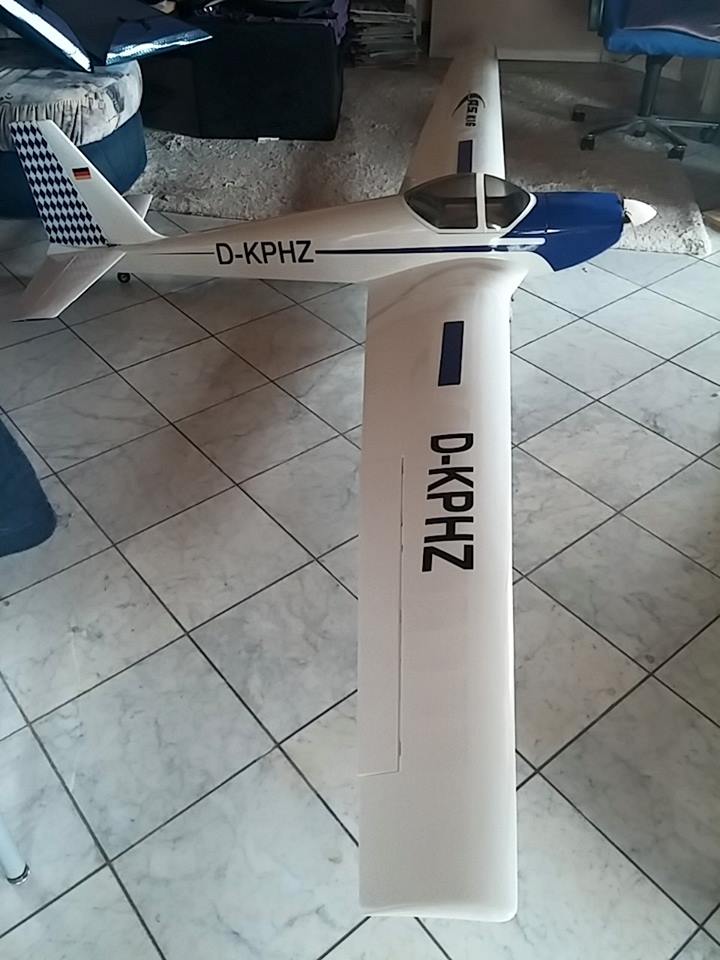

in meine neu erworbene ASK16 möchte ich 2 FrSky X8R Empfänger einbauen um genügend Servoausgänge zu haben.
Als Stromversorgung habe ich eine Emcotec Akkuweiche eingestzt, die zwei Kabel zum Empfänger hat. Jedes dieser Kabel steckt auf einem der beiden Empfänger. Funktioniert soweit gut. Nun würde ich aber gerne, falls eins der Kabel "bricht" gerne noch die beiden Empfänger per "Patchkabel" verbinden. Also + auf + und - auf - der beiden Empfänger.
Aus Sicht der Emcotec Weiche ist das sicher kein Problem. Könnten die beiden X8R Empfänger das nicht mögen?
Hier noch ein Bild des Corpus Delicti: ;-)
ASK16, 3,9m Spw.
Viele Grüsse
Martin
