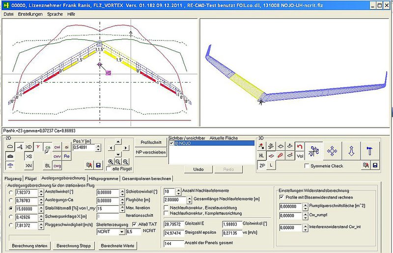

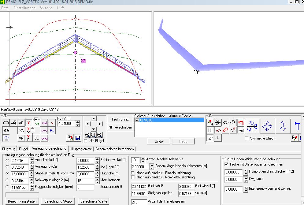

nun habe ich die Auslegung von Uwe für einen 2.9 Meter Pfeil.
Danke an Uwe für die Auslegung :mrgreen: :mrgreen:
So diesen Pfeil Wurzeltiefe 170mm ende 90 mm mit 30 Grad Pfeilung wird in in Geodätischer Rippen Bauweise
entstehen , aber zuerst ml muss alles ins CAd da weis ich noch nicht was auf mich zukommt doch es ist eine Herausforderung
wen gewünscht berichte ich hier .
Mal Bilder aus Vortex

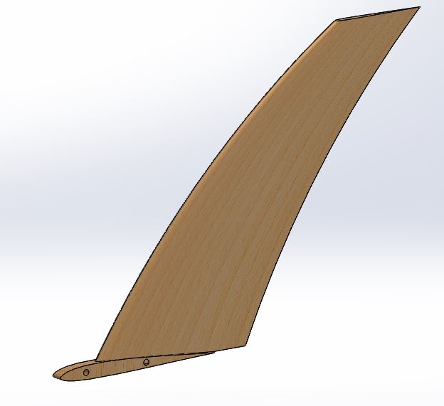

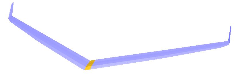

So zwischen den Trocknungsphasen von dem Urvogel den ich baue habe ich mal mir die Winglets ins CAd Gebracht ,
diese werden aber nicht mit Geodätischen Rippen gemacht sondern nur In Rippe und wird mit 1mm Balsa Beplankt
Am Fuß Habe ich die Anschluss Rippe gemacht dies wird dann noch als Randbogen verschliffen diese Anschluss Rippe hat 90 mm
wie die Endrippe , das Winglet steht nach hinten um 20mm über.

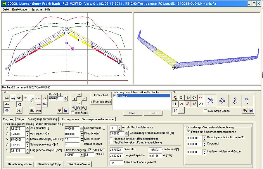

Servus Ihr zwei Nuridesigner!
Zeig doch mal den interssanten Teil vom Screenshot aus Flz Norbert. Den in der Mitte wo Steigzahl, Gleitzahl und minimales Sinken stehen :) und erzähl uns doch bitte was zur Auslegung. Ich mein jetzt nicht welche Profile sind verbaut, sondern für welchen Zweck/ Bedingungen (außer Fliegen :P ) der Flieger ausgelegt ist.
Auf die geodätische Bauweise bin ich schon gespannt!
Bis morgen,
*edit* p.s.: Vergessen das Winglet sieht ja schon mal schick aus.

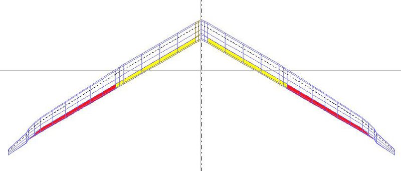

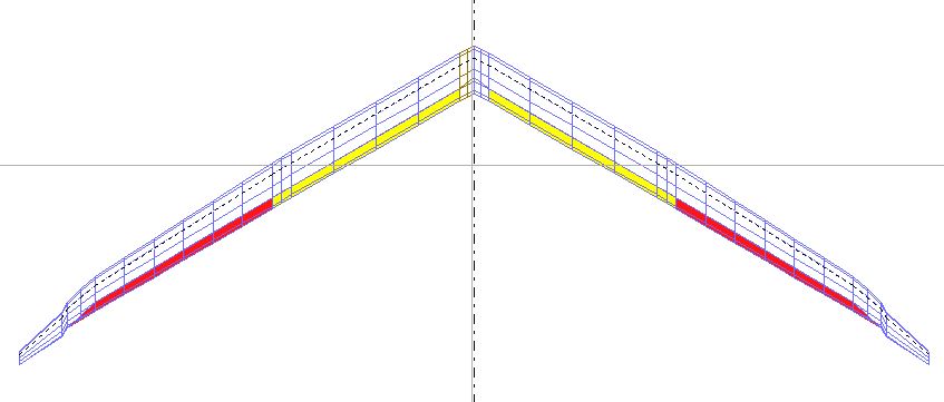

hi
@ Timo
habe von der Auslegung ein Foto gemacht wo du das was du möchtest zu sehen Ist
es sind Age-Profile in der Auslegung
Der Flieger wird ein Thermikflieger eventuell leichter Kunstflug das sind die ziele wie im ersten Post geschrieben eine Anlehnung an den Joda.
Der Grundriss ist gezeichnet die rippen möchte ich aus 2,5 mm Balsa machen , die Rippenabstände werden ca. 65 mm so komme ich auf
18 Rippen Rechts im 45 grad Winkel von der Nasenleiste aus und 19 Rippen Links im 90 Grad Winkel zur der Rechten Rippe.
Dazu je eine Wurzelrippe und Endrippe für das Winglet. Das Mittelteil Ca100 mm breit muss ich noch sehen

Norbert1 hat geschrieben:@ Timo
Hallo Timo,
Norberts Screenshot ist mit Klappen im Strak, aber die besten Leistungen werden bei diesem Thermiksegler mit gesetzten Klappen erflogen. Ich hab jetzt nicht die Klappenstellung für den absolut besten Punkt raussimuliert, aber der Screenshot unten dürfte schon nah dran sein, die Gleitzahl geht jedenfalls bei keiner bisher probierten Klappenstellung über 29, beste Steigzahl dürfte auch um 25 liegen.
Fluggewicht in der Simulation 1,35 kg = 30 g/dm² Flächenbelastung.
Die Profile hab ich auf Basis des AG40 auf den Flügel angepaßt, Wingletprofil ist HT 13 und damit ebenfalls von Mark Drela.

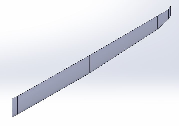

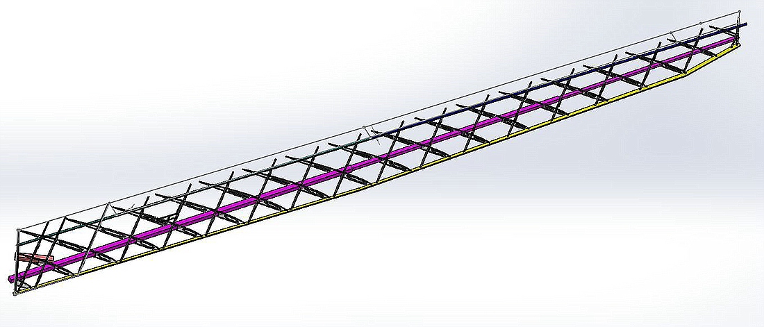

Re: Nurflügel Pfeil NoJo

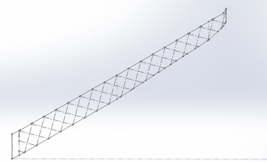

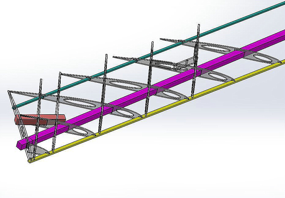

Also so werde ich es machen , da ich mit Solid zeichne erstelle ich ein Volumen Modell das heist die Profile so wie Uwe sie in der Auslegung hat
sind auch so in das Volumen Modell geflossen . somit habe ich also die Auslegung die Uwe gezaubert hat die Geödatische Anordnung der Rippen
kommt dann im nächsten Schritt wo ich das Volumen Modell an jeder Rippe schneide und die Rippen ableite, vorab werden aber nun alles andere eingezeichnet
wie Holm Nasenbeplankung Ruderbeplankung Aussparungen in den Rippen .
siehe Bilder mit Kurztexten
Hoffe das das Verständlich ist
das ist das Flügelvolumen so wie es Uwe ausgelegt hat mit Verwindung aber noch Ohne V-form
Volumen Flügel.JPG (23.18 KiB) 4257 mal betrachtet
Rippe 170mm
Rippe 170mm
Flügel 90 grad geschnitten.JPG (18.57 KiB) 4257 mal betrachtet
Flügel 45 grad geschnitten.JPG (20.95 KiB) 4257 mal betrachtet
Geodätische Rippe im Flügel.JPG (15.83 KiB) 4257 mal betrachtet

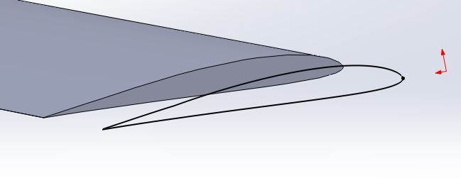

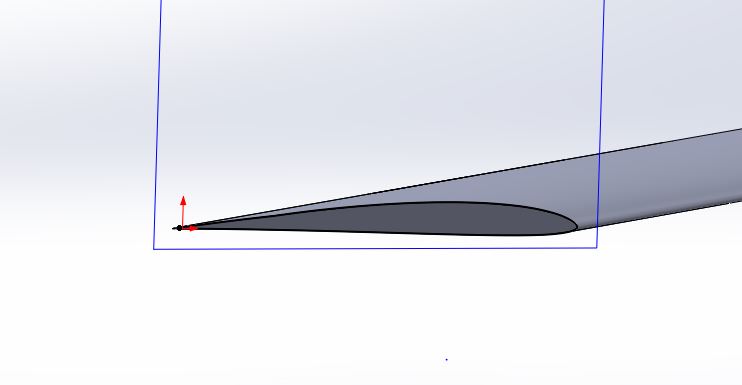

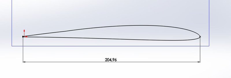

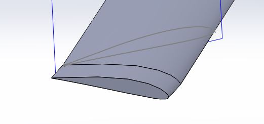

Ein tipp am Rande :
Die Kordinaten des AG4xer Profilserie sind mit klappen -2° bei ~75% profiltiefe . Der knick der dor an der Oberseite zu sehen ist ist so Beabsichtigt und nicht zu begradigen!
Mark Drela hat das irgendwie so berechnet dasdann bei bei Klappen neutral dann unten ein leichter Knick entsteht. Die aerodynamischen wiederstände werden so bei Klappeneinstaz möglichst gering gehalten .
Die leistungsfähigkeit der Profilserie lebt nur von extrem niedrigen wiederständenbis ca 0,7, die auch nur so gebaut genutz werden können.
Die genaue klappentiefe steht irgendwo auf Mark Drelas Seiten in der Beschreibung der Supra.
Dann schon mal viel Glück beim so genau wie Möglich bauen :thumbup:
Ich bin der Meinung das der Profilsrack auch in sauberer Handarbeit ertsellt zufreidenstellend funktionierne wird, steze aber Persönlich für reine Thermikflächen eher auf bessere Leistung an Höherem ca.
Ich baue aber auch Grundsätzlich nur selten so geringe Flächenbelastung!
Hallo Bernd
Das die Age4 er so gebaut werden müssen ist schon Klar verbaue nicht die ersten davon , ja und die Profile sind aus
Profilie übernommen mit 340 stützstellen und dann als Automatischen Spline Übernommen und so im Flügel eingebaut
und so werden sie auch übernommen als Fräsdateien aber so weit bin ich noch nicht

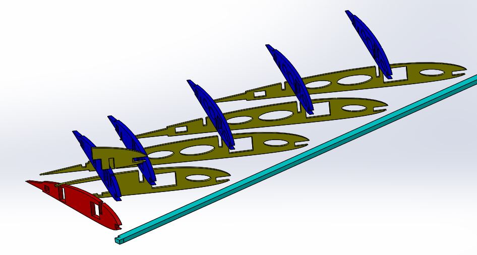

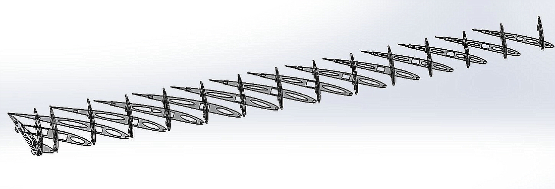

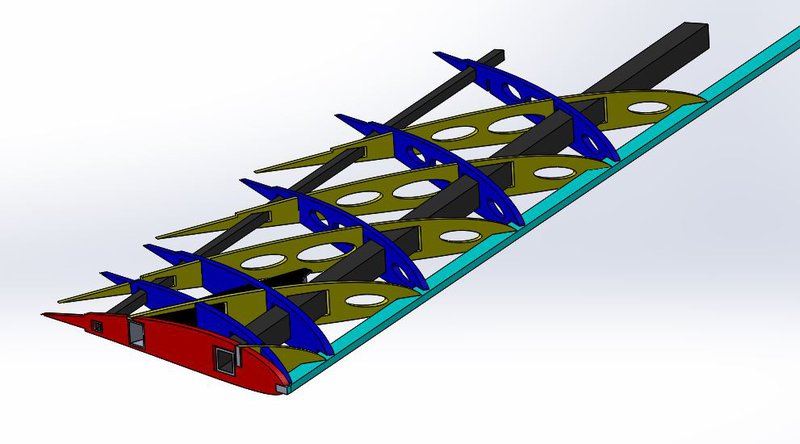

So hier geht es auch weiter dank dem Tipp von Uwe habe ich die Nasenleiste umgezeichnet und so kann Sie nun von vorne eingeschoben werden ,Danke Uwe
Habe mal die Rippen Verschoben das man sieht wie Sie gesteckt werden , die einzige Rippe die etwas eingedreht werden muss
ist die Gelbe Rippe die Über der Streckung liegt das müsste gehen.
Ansonsten werden die Blauen Rippen immer von oben auf die anderen Rippen Gesteckt und anschließend die Holme eingeschoben
Nun werden Proberippen Gefräst um zu Sehen ob es passt

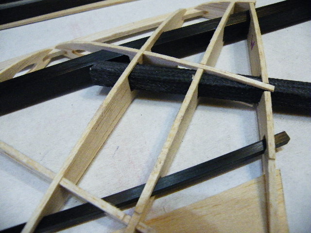

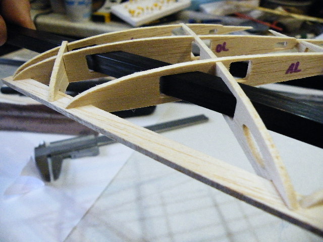

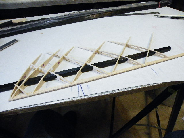

so nach dem ich nun Proberippen von Timo bekommen habe , habe ich diese mal zusammengesteckt ,
es passt alles so wie ich es möchte Nacharbeit war nicht nötig. der Haupt Holm geht gut einzuschieben
und richtet zusammen mit dem Hinteren Holm der auch sehr gut einzuschieben geht ,die Rippen schön aus.
Auch die Steckung passt so wie sie soll .
Die Nasenleiste hier aus 8X3 mm Bals, kann oder wird in Kiefer gemacht . Die hinteren Fräsungen für die Ruder
Beplankung passt auch .
Fazit: Die Fläche ist nur mit den paar Rippen Ohne zu kleben sehr verwindungssteif
nun geht es weiter mit dem Zeichnen , Die einzige Änderung die ich machen werde sind die Rippen werden anstatt
aus 2,5 mm Balsa aus 3 mm Pappelsperrholz entstehen
Rippen lose zusammengesteckt Mit Nasenleiste
Rippen Mit Hauptholm
Hauptholm Und hinterer Holm
Hauptholm , Steckung Hinterer Holm
Vordere Nasenleiste hier noch aus Balsa Kommt aber dann in Kiefer
Hintere Beplankung für die Ruder Nur untergelegt

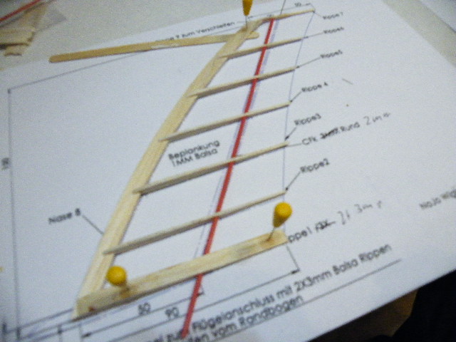

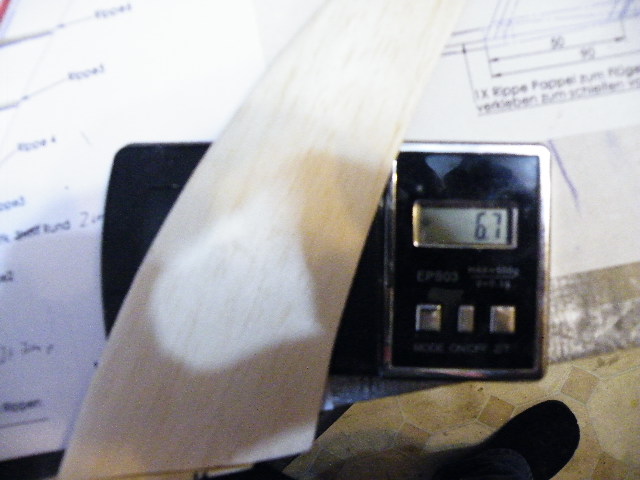

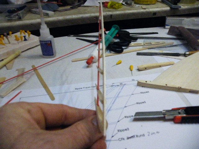

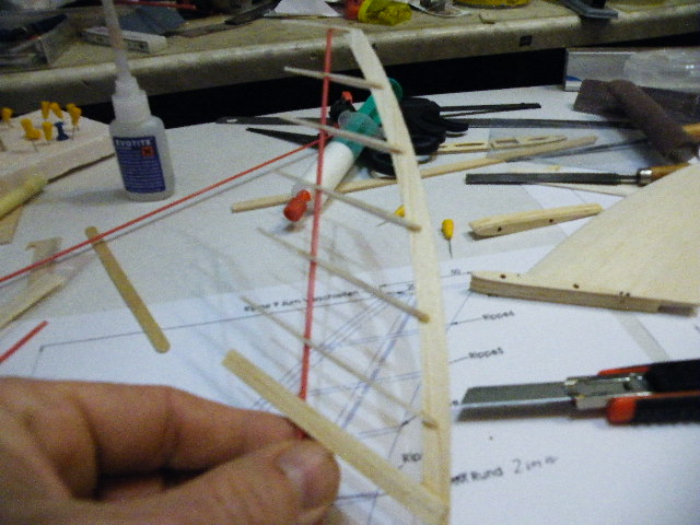

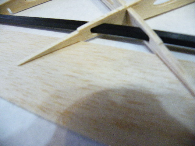

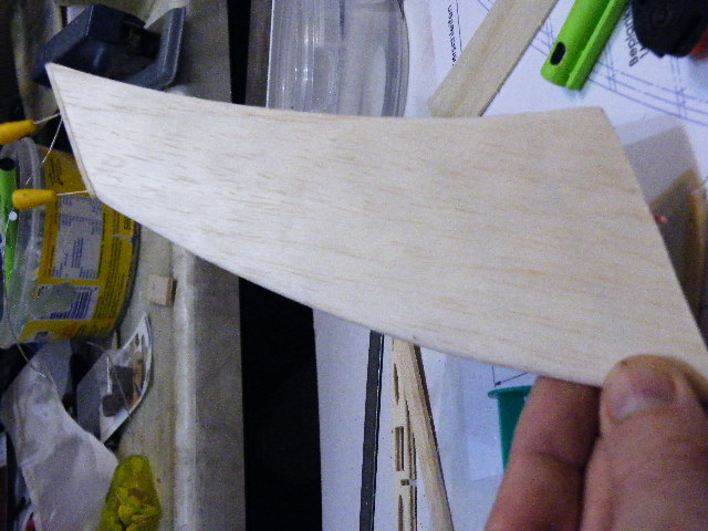

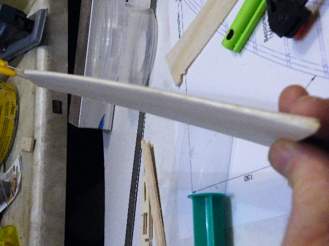

es juckte in den fingern und so habe ich mal eines der Winglet gebaut.
auch hier passt alles aber es ist ebend Filigranarbeit .
als erstes die Rippen dort wo der Steg ist beschleifen.
die unteren Rippen 2x 3mm Balsa zusammenleimen ,die Nasenleiste
und die restlichen Rippen zusammenstecken auf den Bau Brett etwas Fixieren und den
2mm GFK /CFK stab unter drehen in die Rippen einbringen.
Alles mit Seku kleben . Die Beplankung habe ich mit Weiß leim aufgeklebt , in der Beplankung ist das Profil
unten für die Anschlussrippe mit eingearbeitet das muss nach dem Trocknen ausgeschliffen werden
Ja und dann die Anschlussrippe aus 2X3mm Balsa und 1XPappel zusammen kleben und das Winglet damit verbinden.
Ach ja das ganze wiegt 6.7 Gramm
Filigrane Arbeit auf dem Bau Brett
Filigrane Arbeit
Filigrane Arbeit
Filigrane Arbeit
Filigrane Arbeit
Anschluss an den Flügel
6.7 Gramm ist gut
6.7 Gramm ist gut

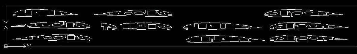

Nicht das ihr meint es wäre eingeschlafen es geht nach einer schöpferischen pause weiter
Nun bin ich mir sicher das ich die Rippen aus 2mm Ceiba Sperrholz bauen werde, Ruder werden mit 1mm Balsa Beplankt
Die ersten 4 Rippen werde mit 0.8 mm Sperrholz Beplankt deswegen habe ich es darauf umkonstruiert .
Ja und so ist der stand der dinge , auch wird es mein erstes größeres Projekt auf meiner Fräse
Stand der dinge
Stand der dinge

Auch hier geht es etwas weiter etwas über die Hälfte der Rippen ist fertig
so nun habe ich die 19 Rippen nach rechts , die 18 Rippen nach Links eine Wurzelrippe und eine Endrippe Fertig gezeichnet
Somit Kommen 39 Rippen in eine Flügelhälfte .
Nun muss ich noch Servobretchen zeichnen ,Ruderbeplankung und ein paar klein Teile,
Ja und dann alles Umwandeln für die Fräse.
Hoffe ihr wollt das ich weiterberichte
