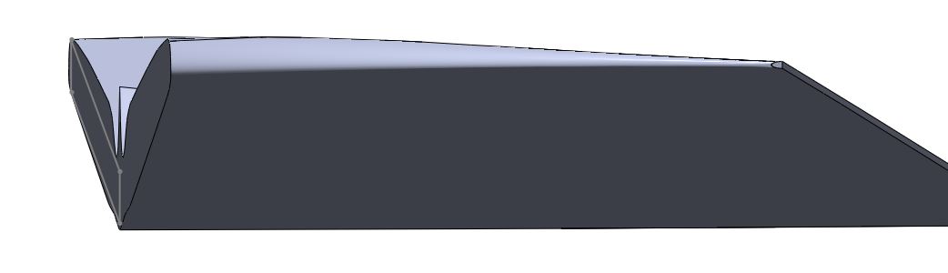

Normalerweise sollten für das immer noch namenlose BWB-RES-Brett die selben 7,3 mm und 6 mm Pfeilschäfte wie beim Antist-RES verwendbar sein wenn sie von der Einbauhöhe her ungepfeilt rein passen. Außen kann man dann dünneres pultrutiertes Rohr notfalls auch mit etwas Pfeilung und einem passend gefrästen GFK-Verbinder einbauen.
Als Holmverbinder wären dann auch Stücke der 6 mm Pfeilschäfte im 7,3 mm Pfeilschaftholm passend statt separate Steckungsrohre.....wenns geometrisch ausgeht.
Bei der 2-achs-Variante geht das ziemlich sicher.
@Kuni: Mir ist egal was die Leute bauen. Ich finds eher bedauerlich das die meisten noch nicht mal mehr in der Lage sind einen Rippenblock zu schleifen. Das damit auch Nasen/Endleisten geschwungene Flügel möglich sind kennt wohl kaum einer. :mrgreen: Du bist doch der Kuni mit den italienischen Wasser Rennfliegern oder? Ich wohn jetzt schon so lange am See und hab weder seit ich hier bin ein Boot geschweige einen Wasserflieger gebaut noch nicht mal die angefangenen Schwimmer für meine PseudoCup fertig gemacht :mrgreen:
Nach Möglichkeit sollte es ja so leicht wie möglich sein. Also würde ja Beplankung geschweige den mehrere Holme ausfallen.
Denke das Rohrholm wie von Uwe angedacht 7,3mm Pfeilschaft auf 6mm cfk Rohr das Optimum ist was auch in dicke noch rein passt.
Vielleicht auf einem Teilstück noch 9mm Pfeischaft dann auf den 7,3 bis an die vorletzte Rippe ran und mit einem 2-3cm 6mm Stummel im 7,3er wo man die Rippe noch drauf stecken kann und der Endbogen als Flachteil noch halt findet.
Die letzte Rippe im Bild würde ich weg lassen, das Loch darin ist 4,5mm.
Den Holm im gesamtverlauf so ansteigen zu lassen mit der V Form das er mit einem geraden 6er oder 8er cfk Rohr auch direkt als Steckung funktioniert könnte auch klappen.
paulpanter82 hat geschrieben:Vielleicht auf einem Teilstück noch 9mm Pfeischaft
Hallo Michael, der 9er Pfeilschaft wäre ein Fat Boy, oder? So weit ich weiß gibt's den nur bis Spine 340, der 7,3 mm vom Antist, ich weiß die Bezeichnung grad nicht auswendig, hat bei Spine 300 ein Gewicht von 13 Gramm, das heißt er ist steifer und leichter als der beste Fat Boy, den man sich damit sparen kann, icl. einer Muffe je Seite :roll:
Die letzte Rippe würde ich auch weg lassen und durch den bespannten Randbogen ersetzen, der bei Sperrholz als Rohmaterial zur Erleichterung ein paar große Löcher bekommen könnte....oder so ähnlich ;-)
Weder den Holm gerade durch gehen zu lassen noch die im Bild gezeigte Position funktionieren mit einem 7,3mm Rohrholm :roll:
Das wäre der Schnitt zur vorerst angedachten Holmposition, aber da passt kein 7,3er rein:
Weiter vorne schauts dann schon besser aus allerdings würde der Holm dann 100mm vor Flügelende aufhöhren und der cfk Nasenstab müsste da für stabilität sorgen:
7 3 mm Rohrholm Posi.JPG (33.7 KiB) 4748 mal betrachtet
Dann müsste man einen gebogenen Verbinder basteln oder getrennte Steckungshülsen. Wobei ich ohnehin weiter vorne um 150-200mm von Nase nochmal eine gerade Steckung einplanen würde.
Rippenpositionen stehen soweit. Alle 60mm eine Vollrippe dazwischen zwei Halbrippen bis Rohrholm. Die ersten zwei "Halbrippen" würde ich zum Stützen des Schwänzchen durchgehen lassen. Was am Randbogen mit den Rippen passiert lass ich mal noch offen ich werd sie auf jedenfall mal mit konstruieren einfach der Optik wegen.
Bleibt noch Thema Steckung, ich denke bei den Rohrholmen mit innen 6mm könnte man ganz gut einen gebogenen Stahlstab nehmen. Weiter vorne dann nochmal eine gerade Steckung gegen Torsion der einzelnen Flügel zueinander je ~60mm.
Da die Ruderklappe so lang ist versuche ich da am Scharnier auch noch ein 2 oder 3mm Rohr gegen Torsion / Ruderflatter rein zu bringen.
Tja dann fehlen noch Nasen und Scharnierauschnitte, Stellfüßchen und haufenweise große Erleichterungslöcher in den Rippen für Uwe :P
