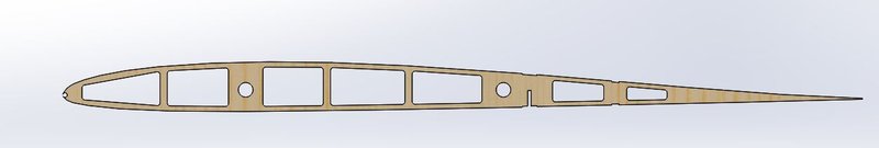

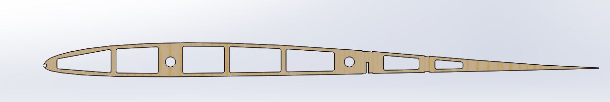

hier mal ein Bild von der Wurzelrippe Beplankungsabzug komplett 1,5 mm diese würde in 3 mm Caiber ca. ca. 6 Gramm wiegen (Kg/M ³ = 340 kg) ,In Buche ca. 10 Gramm (Kg/M ³ = 560 kg) und in Balsa ca. 3 Gramm (Kg/M ³ = 160 kg ) wen Solid mich nicht anlügt bei der Massen Berechnung :)

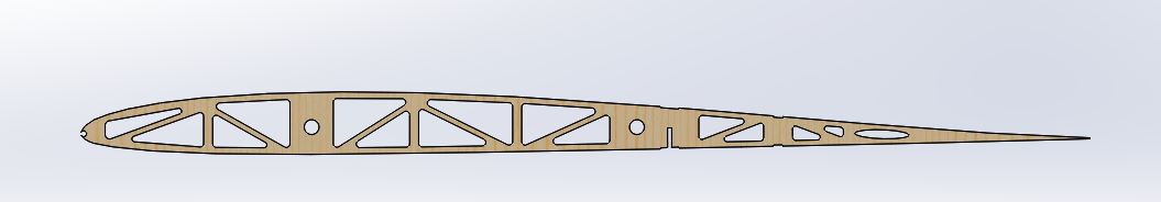

Zu Norberts Rippen: Fachwerkrippen haben normalerweise Diagonalen um die Spannungspitzen an den Knoten zu reduzieren, sonst brechen die Rippen an den Ecken der Löcher, besonders bei so einem rumpflosen Flügel der auf dem Bauch und damit auf den Rippen landen muss.
Wenn für den RC-Einbau keine Diagonalen möglich sind muss der Rand der Rippe dicker werden um keine Sollbruchstellen einzubauen. Eine Sonderform sind runde oder ovale Löcher in den Rippen, die aber mehr Breite des Restholzes erfordern.
Ich bin ja lernfähig also Fachwerk

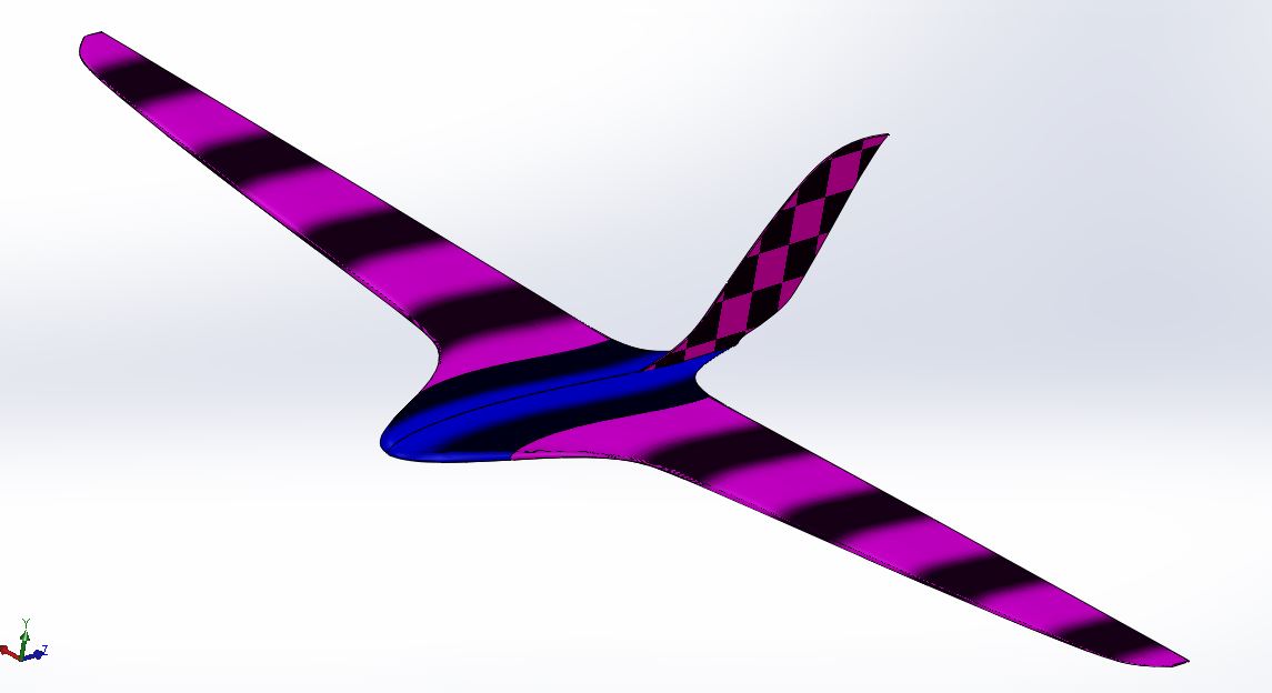

mal mit Leitwerk

Das sieht schon klasse aus. Ich bin gespannt, wie es weitergeht.

Norbert1 hat geschrieben:Hi
eine bescheidene Frage wegen dem Hochstarthaken , wo ungefähr sollte der den bei dem Brett sitzen?
oder besser in welchen verstellbaren Bereich?
ich würd mal sagen von 2,5 cm vor dem SP bis 1 cm hinter dem SP so er variabel sein soll...
(werd ich so in etwa bauen dann... mit Druck-Feder und mit 2 End-Feststellern)
danke für die Einschätzung
ja und so sieht es momentan bei mir aus

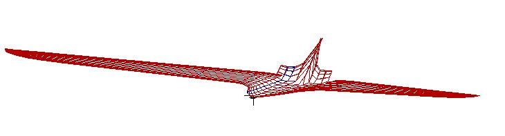

Das Res Brett mit Seitenleitwerk hat in FLZ Votex folgende Werte bei verschiedenen Klappenstellungen. Alles nur stationärer Flug!
Ruderklappe Fluggeschwindigkeit Gleitzahl Sinkgeschwindigkeit Auslegungs Ca
Entwurfswert 0,0° 8,694 13,152 0,6610 0,328
Kleine Bremsklappe weit hinten 0,5° 7,625 18,893 0,4036 0,419
-1,0° 6,877 19,541 0,3519 0,516
Große Klappen weiter vorne -1,5° 6,317 19,061 0,3314 0,611
Je größer die Ausschläge der Ruderklappen sind desto höher wird der Profilwiederstand.
Wenn ich nun meine weiter vorn liegengenden Bremsklappen ausfahre muß ich zum ausgleich der Kopflastigkeit (damit ich nicht im 45,0° Winkel einschlage) die Ruderklappen auf ca. -1,5°hochfahren.
Baue ich die Bremsklappen extrem weit hinten ein muß ich die Ruderklappen nur auf -0,5° hochfahren.
Selbst wenn ich bei der Klappenstellung -1,5° Auftrieb durch eine geringe Profilentwölbung verliere und auf die Werte von -1,0 zurückfalle, so habe ich immer noch eine um ca. 10% geringere Fluggeschwindikeit und somit auch Aufsetzgeschwindigkeit.
