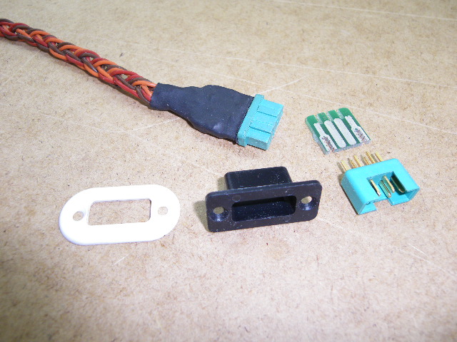

Re: SUB- D Stecker /Buchsen für el. Flächenverbindung
Oder so:
oben fertiger Stecker mit Zugentlastung. Die Platine wird am Stecker angelötet und
wie Christian beschrieben hat eingeschrumpft mit Heißkleber. Für die Buchsen gibt
es auch Rhmen und Blenden - wer es braucht!
Das ist alles bei Nessel erhältlich für ein paar Cent. http://www.nessel-elektronik.de/
P.S.: Ich habe auch schon anstatt dieser Platine, ein Stück 1mm Sperrholz zurecht geschnitten
und als Zugentlastung mit eingeklebt. Kannst auch ein Stück Plexiglas nehmen was zwischen die
Kontakte passt oder Pertinax oder ...
Hallo mitanand.
Und jetzt noch ne doofe Frage an den Peter:
Beutze ja auch die grünen MPX-Stecker für alles Mögliche, doch es is halt immer wieder ne Fummelei beim Löten.
(Gegenstück beim Löten wird natürlich eingesteckt!
Dazu die Frage, sind die Platinen nur zur Zugentlastung gedacht oder kann man damit auch die je 6 Pins einfacher mit je einem Kabel verlöten?
Wenn ja, wärn die Dinger ja ned schlecht, wenn nein - na ja..
Danke für die Beantwortung und evtl ein Foto, man entdeckt ja für sich immer wieder mal gerne was Neues und evtl Brauchbares!
Gruß, da Thomas ..
Hallo Thomas,
ich mach mal den Peter.
Man kann die Kabel an den Platinen wirklich besser verlöten.
Man hat "viel" Platz und eine "große" Kontaktfläche für das Lot.
Es klappt wirklich sehr gut. Ich habe die Platinen schon seit Jahren im Einsatz und bin sehr zufrieden.

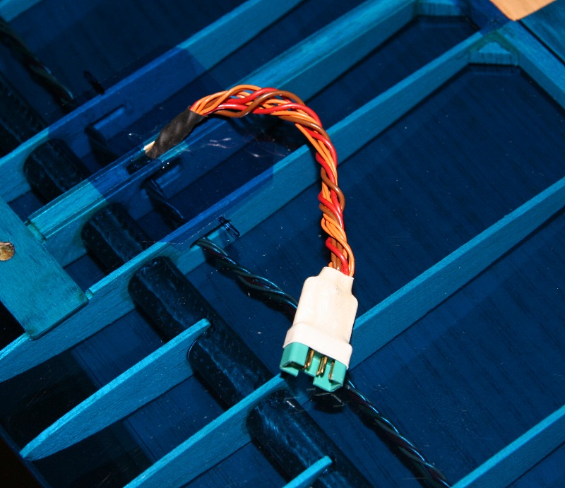

Ich nochmal, diesmal als Ingrid. [1]
Ich war grad' mal im Hangar.
Thomas, hilft die das weiter? Ist quasi das gleiche wie auf dem oberen Katalogfoto. Nur in Anwendung.
Leider alles verpackt. Offene habe ich nicht da.
