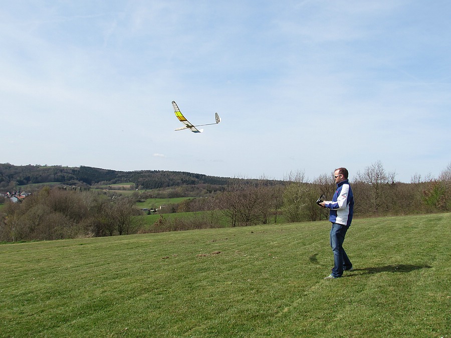

Danke für das Lob, ich war Gestern nach Feierabend noch mal bei ~ 0 - 0,5 Bft ein halbes Stündchen am Hang (1 Flug), das macht auch bei sehr schwachen Bedingungen viel Spaß, vor allem weil der Flieger für einen Zweiachser sehr direkt am Ruder hängt.....fast wie ein RES-Nurflügel :D

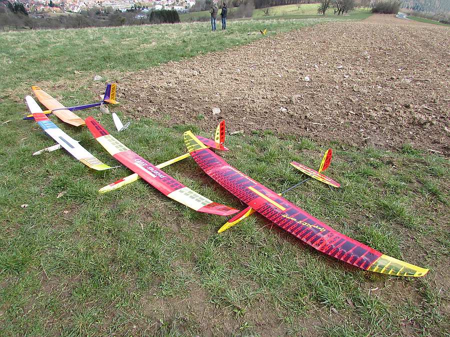

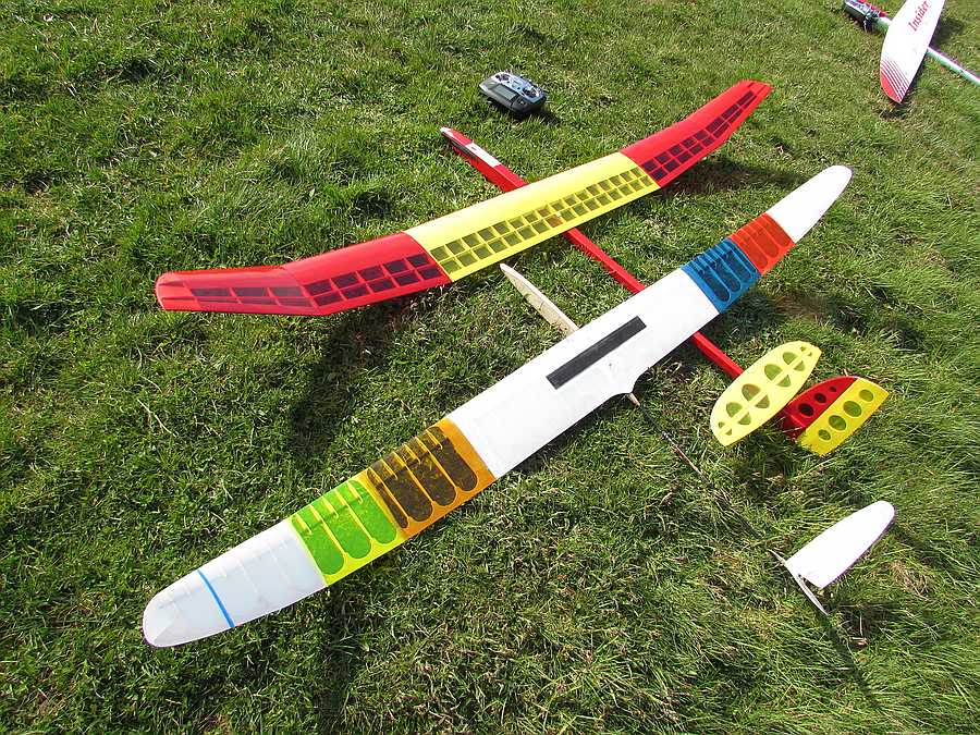

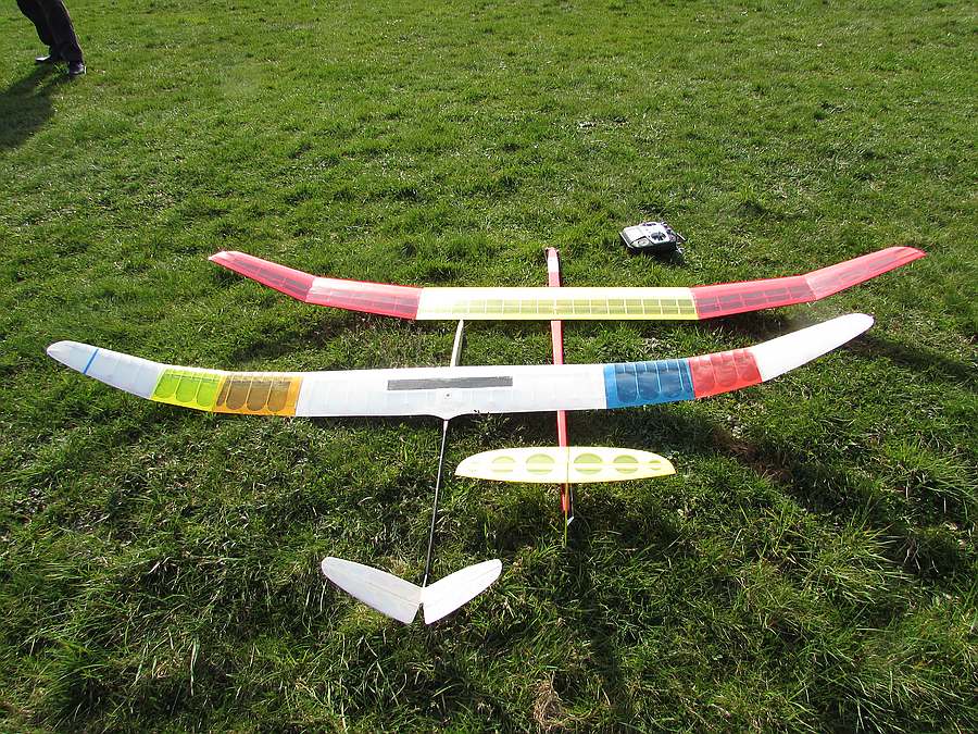

Später am Hang war die erste Begegnung mit einem anderen RES-Flieger, dem PicaRES evo -E von Vereinskollege Helmut. Wir sind ein bisschen zusammen geflogen und das hat sehr viel Spaß gemacht, es ging mehrfach bis an die Sichtgrenze, teilweise auch zusammen im selben Bart mit Milanen, Bussarden und Falken.
Ich bin immer noch sehr zufrieden mit meinem neuen RES-Leitwerker und die Vorbereitungen für eine Serie gehen auch ihrem Abschluß entgegen ;-)

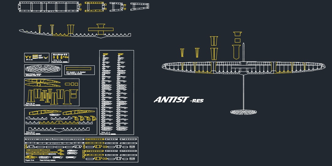

UweH hat geschrieben:die Vorbereitungen für eine Serie gehen auch ihrem Abschluß entgegen ;-)
Alle gelben Teile sind gegenüber dem Prototyp neu oder geändert ;-)

sehr schön die Bilder! Der Vergleich zum EVO ist schon interessant. Der Picares ist ja bisher mit das Zierlichste was sich so auf dem Markt tummelt, aber gegenüber dem Antist sieht er schon etwas fülliger aus. Das ist schon frappierend.
Und soo viel musstest Du herumbasteln, wegen der paar Zentimeter. Ist schon klar, wenn es eine 2m Klasse ist dann sollte man auch so viel drauf haben.
Ich habe mich schon mal gefragt ob es nicht für Starkwind sinnvoll wäre Ansteckohren mit weniger Spannweite zu haben. Dann wäre die Flächenbelastung höher ohne Ballast, und noch dazu mit weniger Widerstand und weniger Belastung für die Statik. Was spricht dagegen, ausser dem Aufwand? Die Grossen fliegen doch auch mit kurzen Ohren für schnelle Aufgaben.
Schönen Gruß und schöne Ostern allerseits
Beiträge: 6559
Re: Antist-RES
cumulusxp hat geschrieben:Und soo viel musstest Du herumbasteln, wegen der paar Zentimeter. Ist schon klar, wenn es eine 2m Klasse ist dann sollte man auch so viel drauf haben.
Hallo Jörg, nöö, die wenigsten der gelben Teile sind wegen der Spannweitenvergrößerung. Es ist halt immer ein Unterschied ob man für sich selbst konstruiert um schnell in die Luft zu kommen oder ob dass Modell serientauglich und für den weniger erfahrenen Holzmodellbauer erfolgreich nachbaubar sein soll. Z.B. Beplankungsteile des Flügels aus 0,6 mm Sperrholz hatte ich für den Prototyp ebenso von Hand gemacht wie die Rumpfnase, die sind bei der Serie dann Frästeile bei denen nur etwas Übermaß gegen Bauungenauigkeiten angepaßt werden muss. Bei den Teilen für den Prototyp hat auch nicht alles 100 % gepaßt, deshalb sind viele Teile im CAD nachgearbeitet.
cumulusxp hat geschrieben:Ich habe mich schon mal gefragt ob es nicht für Starkwind sinnvoll wäre Ansteckohren mit weniger Spannweite zu haben. Dann wäre die Flächenbelastung höher ohne Ballast, und noch dazu mit weniger Widerstand und weniger Belastung für die Statik. Was spricht dagegen, ausser dem Aufwand? Die grossen fliegen doch auch mit kurzen Ohren für schnelle Aufgaben.
Man kann bei Wind mit weniger Spannweite fliegen, aber es hat fast nur Auswirkungen auf die Statik. Durch die niedrigere Streckung und höhere Flächenbelastung ist der Widerstand höher, nicht geringer, deshalb haben die großen auch mit den langen Ohren die besseren Leistungswerte. Das geringere Absolutgewicht macht sich bei Wind kaum positiv bemerkbar, da man beim Start mit mehr Fläche besser "Drachen steigen" kann.
Vorteile der Spannweitenverkürzung wären, dass der Flieger bei unterdimensionierter Flügelstatik weniger zum flattern oder platzen neigt und eine höhere Wendigkeit hat. Der letzte Punkt wäre für mich der einzige der eine Überlegung zur Spannweitenverkürzung lohnt, aber wenn die langen Ohren schon wendig genug fliegen würde ich da eher auf einen Nurflügel ausweichen, der ist typischerweise in der Grundgeschwindigkeit schneller und darf Querruder haben ;-)

wie ja jeder auf der Übersicht (CAD-Auszug)von Uwe gesehen hat, sind die gelben Teile noch zu ändern oder zu ergänzen. Da ich 4 Tage keinen Router hatte (der alte mochte nicht mehr) gehts jetzt an die Arbeit. Ich werde mein Bestmöglichstest geben, um die Sätze in kurzer Zeit Lieferfähig zu machen. :thumbup:
Den Aufkleber kann ich auch ohne Probleme dazu machen. :D

Hier mal noch ein RES-Vergleichsbildchen von vorhin, Antist-RES mit dem Eigenbau von Elmar, ich glaub der heißt RESet (?), dem PicaRES evo und GezoRES mit Eigenbaurumpf von Tobi.
