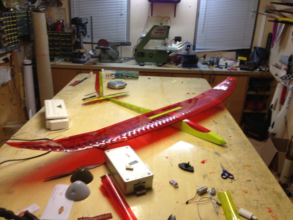

O man wie ich das Bügeln hasse!!!!
Gewicht ohne Empfänger und Akku jetzt 564gr.!
Empfänger und Akku wiegen nochmal 48gr, dann kommen noch zwei Ruderhörner dazu und das Trimmblei. Ach wobei, das mit dem Schwerpunkt wird überbewertet! Stell ihn mal so auf 40-45% ein, oder was meinst du Uwe?

Mister123 hat geschrieben:O man wie ich das Bügeln hasse!!!!
Falsche Einstellung, ich sag Dir immer wieder dass Du Dir einreden musst das sei eine schöne Arbeit, irgendwann glaubst Du es dann selbst auch und es macht Spaß :P :D
Mister123 hat geschrieben:Gewicht ohne Empfänger und Akku jetzt 564gr.!
Ich glaub nicht dass Du viel Trimmblei brauchst, aber wie wäre es mit Ballast um auf die pessimistischen 650 Gramm zu kommen und in der Thermik so richtig ab zu gehen? :roll:
Mister123 hat geschrieben:Ach wobei, das mit dem Schwerpunkt wird überbewertet! Stell ihn mal so auf 40-45% ein, oder was meinst du Uwe?
Mach mal lieber 34 % der Flächentiefe (240 mm) oder 13 % Stabilitätsmass oder 92 mm von der Nasenleiste ;-)
Streckung des Flügels ist übrigens 9,2
Wenn ich mich nicht verrechnet habe hat ein 500 g Baba Jaga 14 g/dm² und damit 0,5 g/dm² weniger Flächenbelastung als ein 620 g GezoRES? :roll: .....Tobi, bau viel Ballast ein damit Du länger oben bleibst :mrgreen:

Das sieht doch hervorragend aus mit der bügelei. Hast du das mit dem Folienschweissgerät gemacht was daneben steht? :D :D :shock:
Wie funktioniert die Klappe? Läuft sie gleichmäßig?
Ich drück dir jetzt schon mal beide Daumen für den Erstflug der Wilga und natürlich für GezoRES :thumbup: :thumbup:

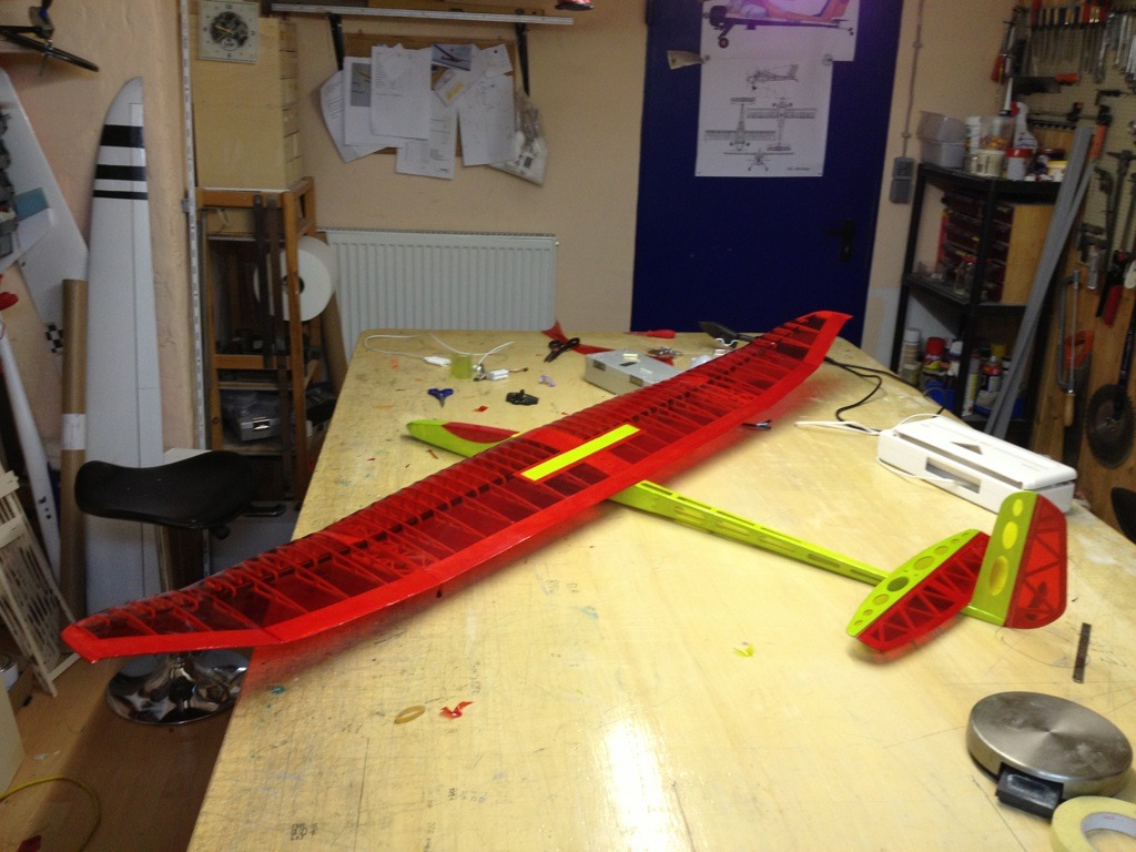

So,
wegen Ungenauigkeit wurden die eingebauten servos gegen Dymond D37 getauscht!
Zum auswiegen musste noch einiges in die Nase, aber jetzt ist der Flieger bereit für Freitag!

Live Bericht vom Hang! Fliegt :)
Mehr dazu heut Abend
