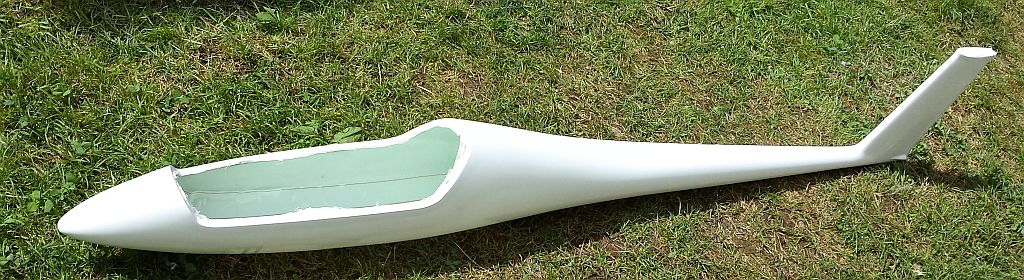

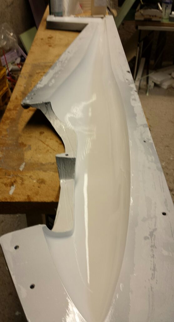

Wie einige ja schon mitbekommen haben, gibt es hier in Südbaden eine neue Rumpfform. Ich habe meinen alten aber ungebauten Janus-C von Tom Jones Modellbau geopfert und daraus wurde jetzt eine wunderschöne neue Rumpfform. Auf dem Weg zum Urmodell hat sich unser Schorsch noch drangemacht um aus dem nicht ganz scalen Rumpf ein perfektes Urmodell zu zaubern das jetzt 100% ein Janus A-C, Nimbus 3D bzw mit bissl zwinkern auch ein Duo-Discus oder sogar Arcus werden kann.
Zur Zeit ist der erste Rumpf noch in der Form, wir haben ihn erst am Sonntag Abend laminiert und ich musste ja schon Montag Mittag wieder nach Karlsruhe, entformt wird also erst am Freitag Abend.
Ich freu mich schon riesig drauf, endlich doch noch einen ordentlichen Janus-C zu bauen. Er soll mein "Urlaubsfliegerle" für diesen Sommer werden.
Der erste Rumpf geht aber natürlich an Schorsch, meinen möchte ich diesen Samstag legen.

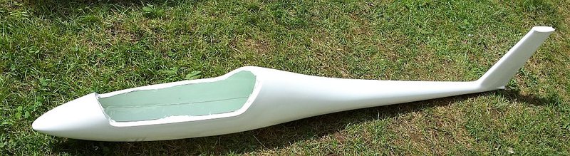

Hab grad wunderbare 722g schlüpfen lassen...

Sehr schönes Projekt
Re: Janus A-C, Nimbus 3D, Duo-Discus, Arcus, ... ;-)
Hey Ihr Hartzpanscher!
WOW, ich bin beeindruckt! und dann noch so schön leicht.... da hat jemand getupft wie ein Weltmeister!
wie schauts mit der Festigkeit aus?
Gruß FX
Gruß FX

Schönes Rümpfle, wird wohl so in die 4m Region passen ????
Also beim Janus oder Duo, wie schon geschrieben pumperlt mein Herz auch zumal wenn man schon einen Duo selbst Chauffiert hat, wenn auch nur kurz. Nur in diesem Jahr warscheinlich nicht mehr.
Hab da noch andere nicht ganz so kostspielige Projekte die auf fertigstellung warten in der Warteschleife.
- Beiträge: 10191
Jo, 4m hatter. Dieses Jahr geht, ausser für Selbstlaminierer, bei mir eh nix groß mehr für andere. Das einzige was zwischenrein muss, ist das Röckchen.

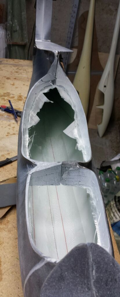

Mein Rumpf liegt, 4 Lagen 166er Glas mit einem quer von 2cm auf 8cm geteilten 10cm Streifen 420er Biax in voller Länge bis hoch in's Leitwerk. Für meine Verhältnisse also ein leichter Rumpf
Hoffmama daß das gut wird.

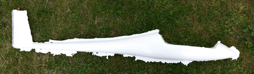

Rona und Christian haben heute (bei schönstem Wetter) im freien getupft und noch kräftiger wieder abgetupft ;) RESPEKT !! Sehr schöne Arbeit

Hehee, ja, vollkommen ungewöhnlich, wir haben jede einzelne Lage wieder per Küchenpapier Trockengetupft. Ich habe Hoffnung, da ich ja nur vollflächig 140er Biax in die Flächen werfen möchte, noch die 5kg zu erreichen. Wenn nicht, wäre das kein Problem, aber falls es klappen sollte, wäre das cool! Brauch halt doch auch mal wieder einen schönen Flieger für deutsche Hängchen

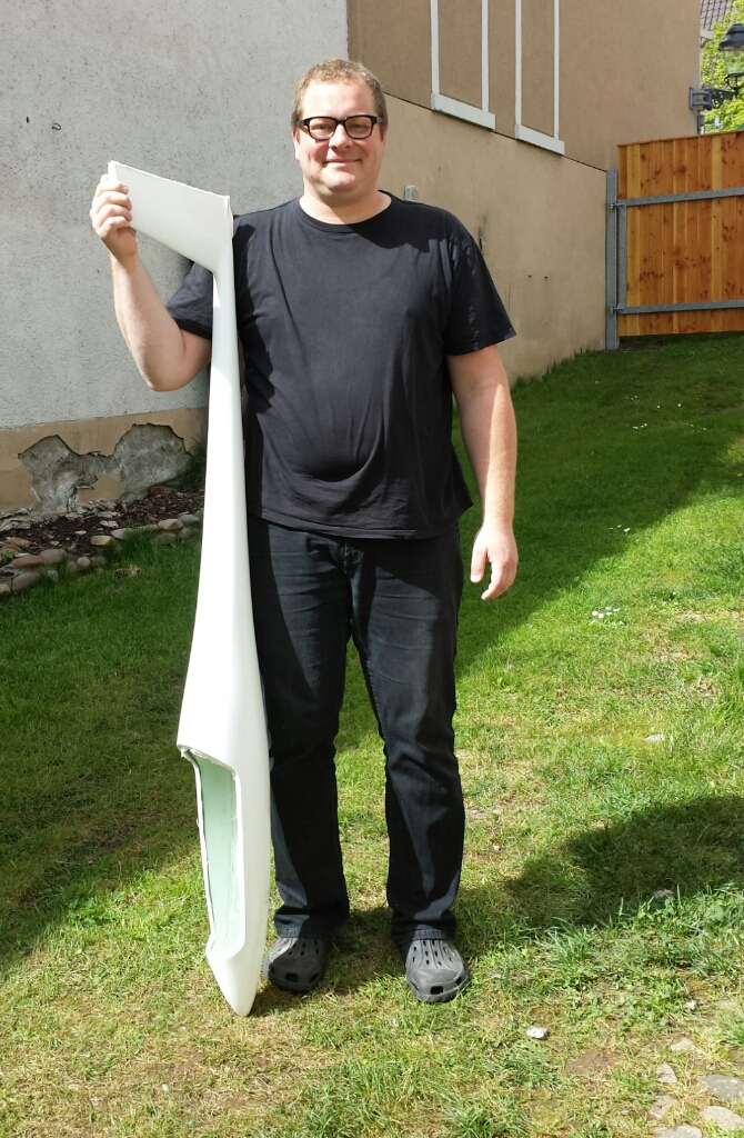

Er ist geschlüpft und hat quicklebendige 1140g bei gefühlt doppelter Stabilität gegenüber dem ersten Rumpf von Schorsch. Ziemlich perfekt.
Gruß Christian, der jetzt gaaaaaanz entspannt nach Karlsruhe fährt

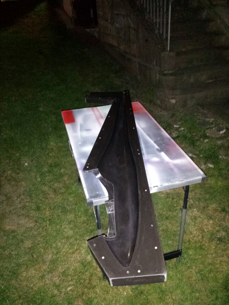

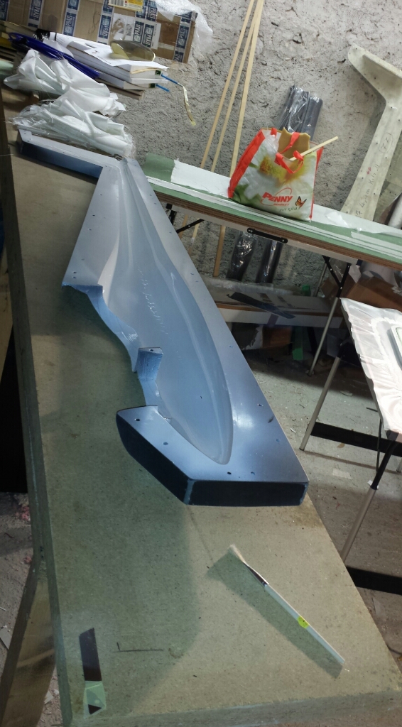

Der Alex´sche Janus wächst und gedeiht. Heute haben wir den Rumpf gelegt. Sehr leicht mit nur 2 Lagen 166er Glas und ein paar wenigen Verstärkungen im Leitwerksübergang und um den Flächenanschluss. Es soll eine schön leichte Version, natürlich ohne Motor
für schwache Hänge ergeben.
Schaumama was da morgen nettes aus der Form hüpft

...hat's schön "PLOPP" gemacht ???
.... wie jetzt ohne Motor???? Modelle aus der Form bekommen nur ne Zulassung nach einer Beschneidung und dem Einsatz eines mächtigen Motors!.....
- Beiträge: 10191
Du altes Weichei!
Nee, erst wenn de Tupfer au Zit het macht's *plopp*
20:00 Uhr!?!?
