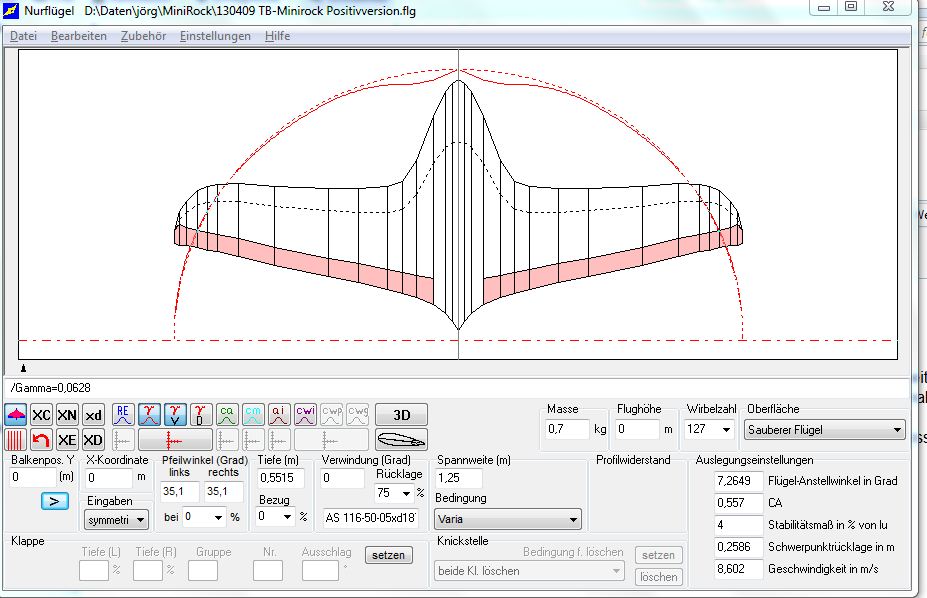

Es muß beim Prototyp nicht unbedingt mit Peters Profil ausgestattet sein, ein Brettchenleitwerk genügt erstmal, aber die Größe sollten wir an Deinem Testbau überprüfen und deshalb die derzeit berechnete Form verwenden ;-)
P.S.: ach ja, nicht vom Auslegungs-cA von 0,557 in der Ranis-Datei verwirren lassen, im FLZ_Vortex mit den Profilmomenten aus dem X-Foil ist er knapp 0,18 und das zeigt den großen Unterschied in der Genauigkeit der beiden Programme. Bei den letzten Entwürfen z.B. ARES und die kleine SB13 von Ralf hat der cA aus dem X-Foil-Vortex gepaßt, der aus dem "Nurflügel" ist ohne Bewertung nicht zu gebrauchen.

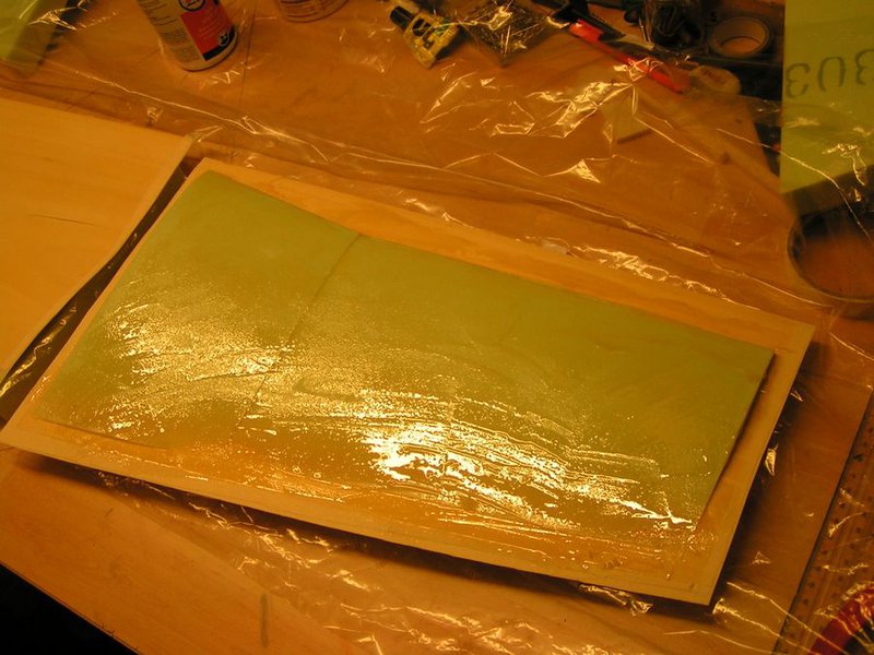

Dann war ich heute schon mal die ersten Sachen einkaufen, meinen geliebten PU Kleber gibts auch noch zu kaufen, das macht die Sache gleich viel einfacher

das ist das Zeug was für sündhaftes Geld als Beli Zell verhökert wird. Verwenden wir schon seit ca. 25 Jahre anstelle von Epoxi oder Weisleim für Styro/Funier Teile. Bekomme ich hier lokal in Aschaffenburg, die Flasche kostet 12 €. Schau halt mal bei Kleiberit auf der Seite ob es den auch in Deiner Nähe gibt. Sonst kann ich auf was verschicken......

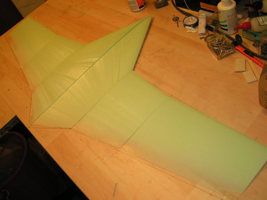

so, letzte Woche ist meine neue Viper dazwischen gekommen, aber jetzt ist der Rock dran. Die Schneiderippen sind fertig und die Schaumblöcke vorbereitet. Heute Abend kommt ein Freund vorbei und dann wird geschnitten. Bilder bei Gelegenheit.

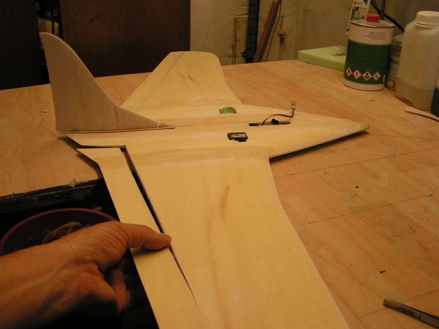

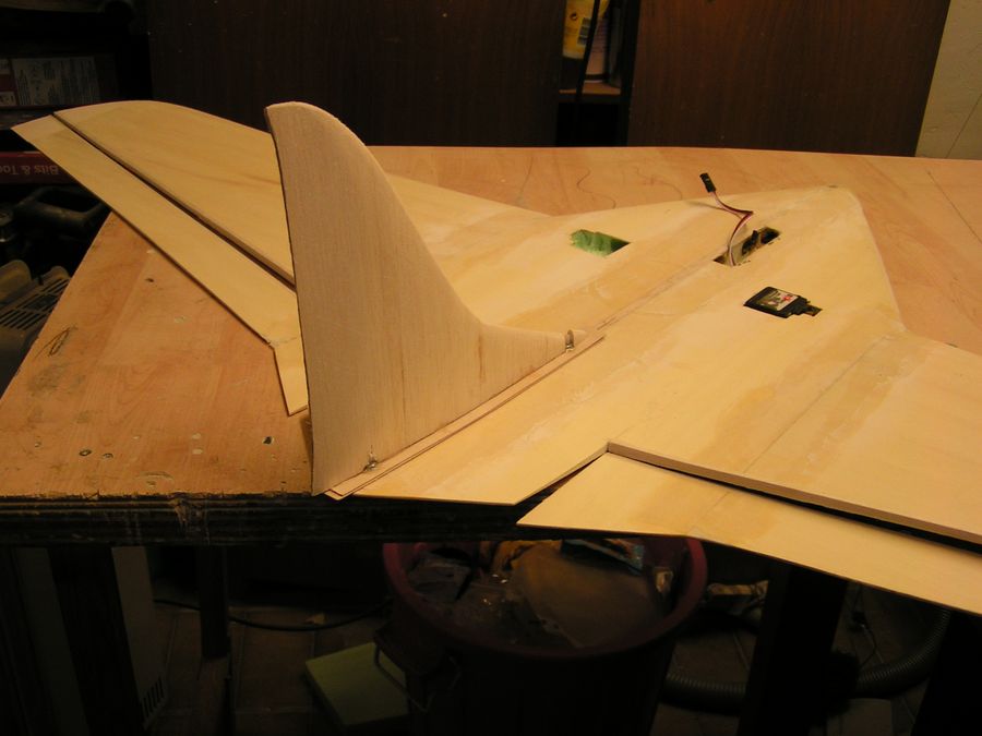

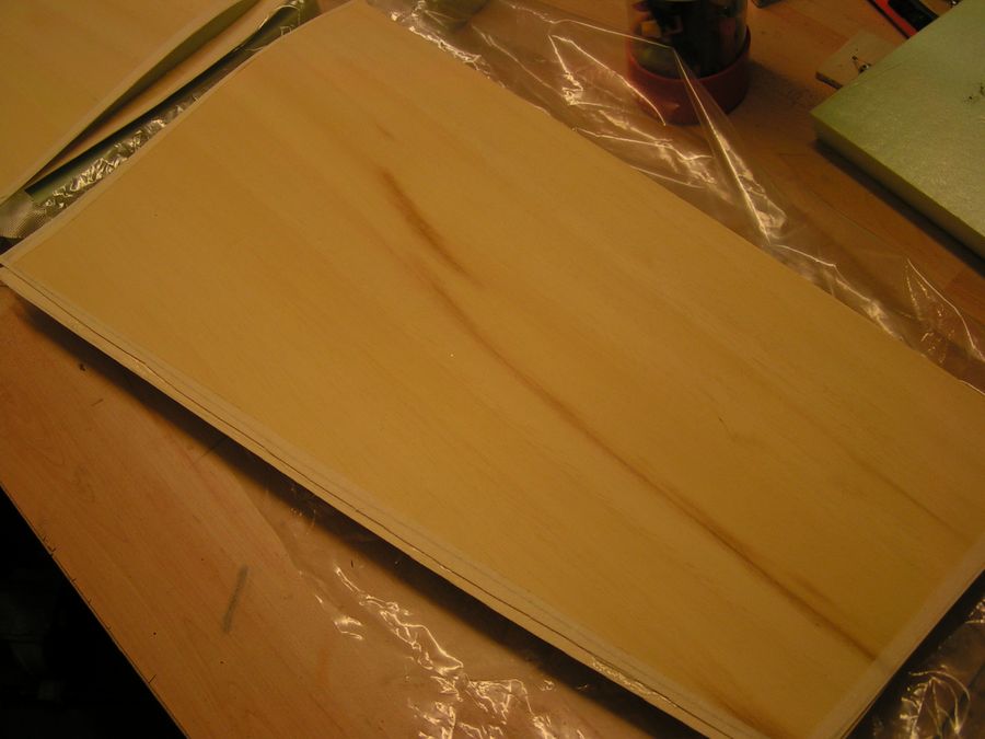

so, das Schneiden gestern war sehr erfolgreich, die Kerne sind gut geworden. Heute habe ich dann mal auf die Schnelle die Außenflügel beplankt. Das Ganze härtet jetzt aus, morgen ist "Eröffnung"
