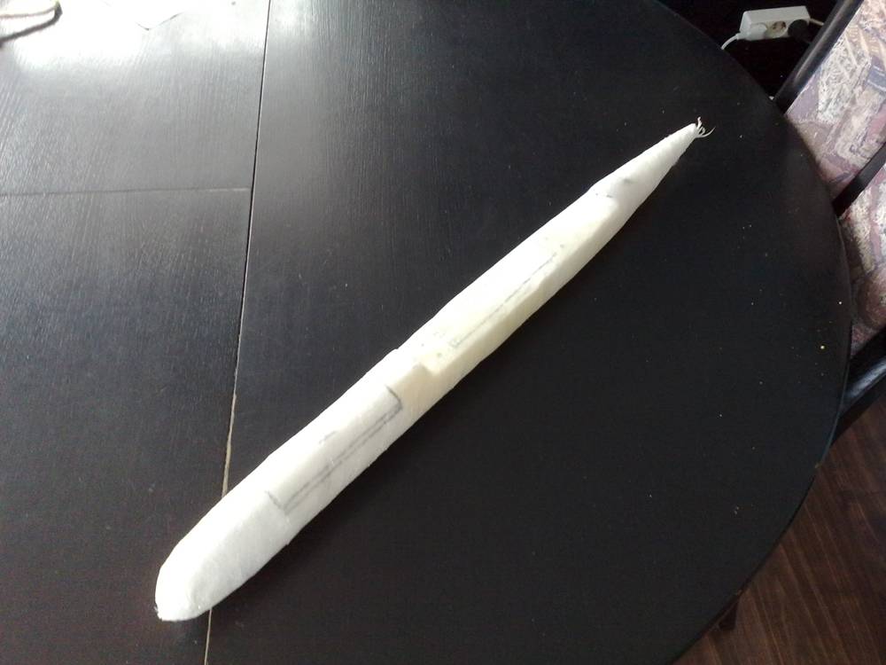

Man nehme einen Styroporklotz und schneide den auf 5*5cm und die gewünschte Länge.
Danach grob die Seiten abschneiden mit nem Cutter und evtl die Spitze und das Ende grob formen mit nem Cutter. Danach mit ner Raspel so lange daran rumschleifen, bis die form ungefähr passt. Kann auch schon genauer sein.
Dann die Flächentiefe am gewünschten Punkt einarbeiten.Dann ne lange Schraube an der Spitze eindrehen, um später was zum festhalten und lagern (einspannen im Schraubstock) zu haben

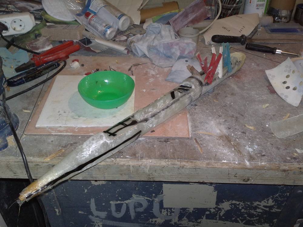

Wenn das ok ist alles mit Klarsichtfolie gut einpacken.
Dann Sauerei machen, mit bissel GFK Resten (was halt so rumlag) :wink: und reichlich Mumpe.... Wenn die Sauerei groß genug ist :D sollte man versuchen die finger wieder vom Pinsel und dem Modell zu bekommen :mrgreen:
Dann alles nochmal mit Folie gut einpacken, wenn möglich stramm und das geht klasse mit einer zweiten Person (Danke Christian)
Dann einspannen und ruhen lassen bis man heim fährt.
Dann sieht das so aus...
Trocken!!!
Trocken!!!

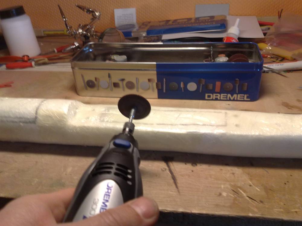

Danach die vorher angezeichneten Öffnungen mit dem Dremel eröffnen
Dremel, dremel......

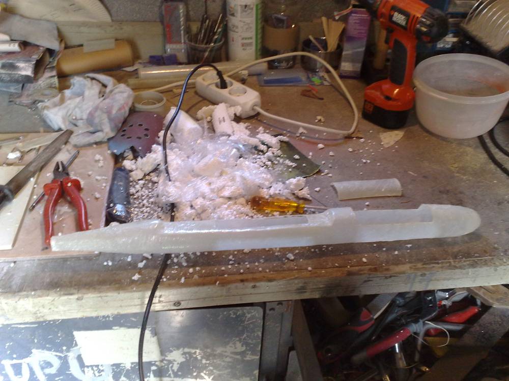

Dann kann man mit dem Cutter mit 2-3 Schnitten das Styro aus dem Rumpf schneiden...
Fummel, fummel...
Fummel, fummel...

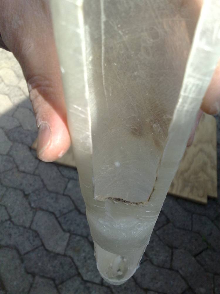

Das ging so einfach, dass ich nur noch ein par wenige Reste von der Folie rausfummeln musste und fertig war der Rumpf... :D
Fertig is die Dingenskirchen...
Ich bin begeistert!!!;-))

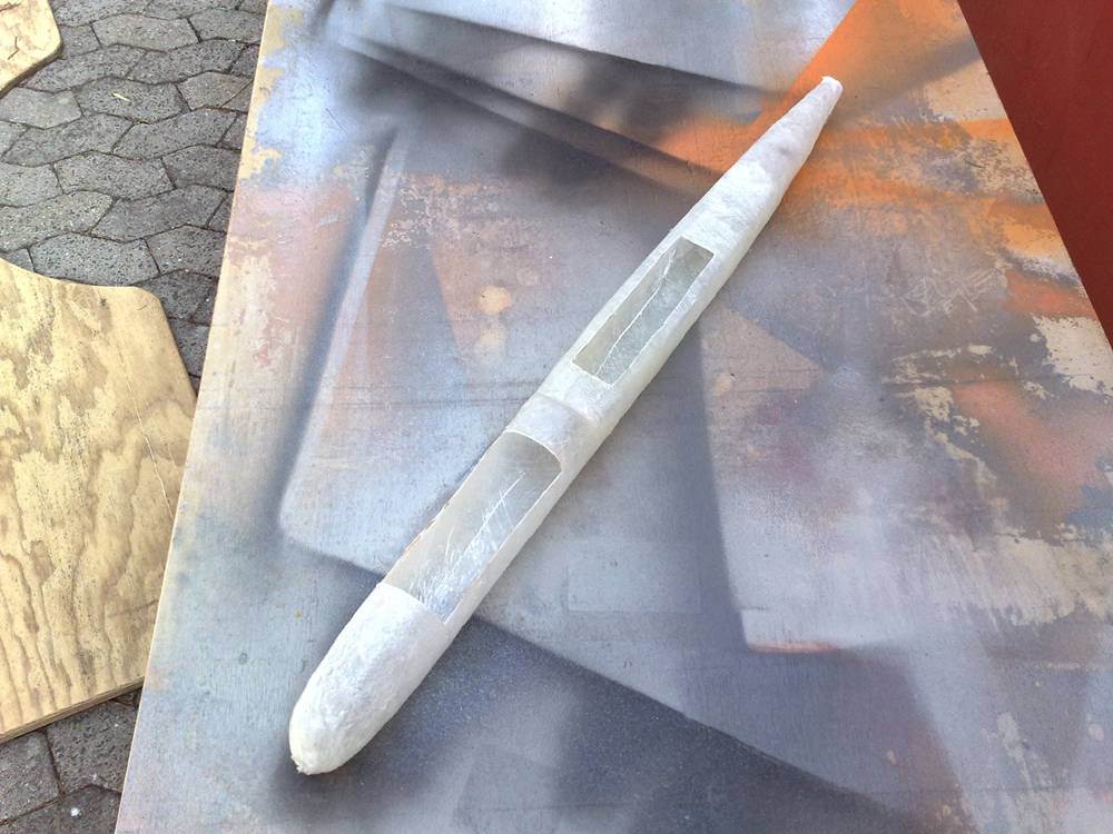

Nun ja, noch nicht ganz. Die Spitze und das Ende werde ich noch verstärken müssen und ein wenig Rowings werden auch noch Platz finden. Dann noch Spachteln und schleifen... Das ist klar.
Ich denke wenn man fein genau arbeitet und evtl Styrodur nimmt, gehts noch glatter und man spart sich einiges an Arbeit. Aber das jetzige Gewicht ist 101g... :mrgreen:
Das is ne Ansage finde ich. Wenn ich mit 300g rauskomme aus der Geschichte, dann is das klasse finde ich.
Kommentare erwünscht.
Euer Michel

Ich hab ein bissel angeschliffen und die groben Unebenheiten beseitigt. Dann die Nase mit ein par Kohle Rowings verstärkt und dann ein par kleinere Matten Glas draufgemacht.
An den Kanten der Öffnungen hab ich noch Rowings untergebracht und außerdem noch für das Deckelchen einen Rand gebastelt.(Daher die Klammern)
Weiter hab ich am Schwanz noch ein Stück Holz so geschliffen, dass es direkt das Loch verschließt und anschließen etwas Matte drauf. An der Seite vom Schwanz noch 2 Rowings und jeweils an den gedachten Stellen für die Flächenaufnahme.
Und an alle Klugscheißerle hier im Raum....Pfffffffffffff... :wink: Ihr mich auch :mrgreen: :wink: :wink: :wink:
