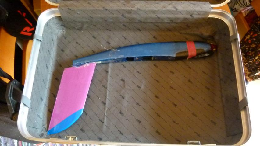

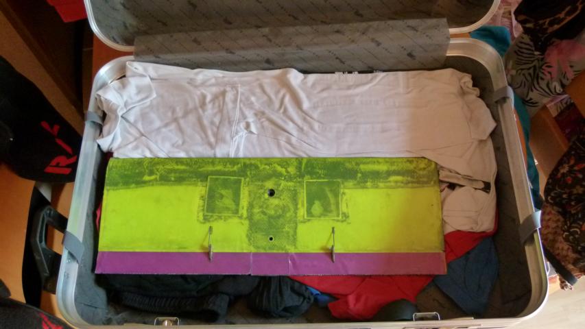

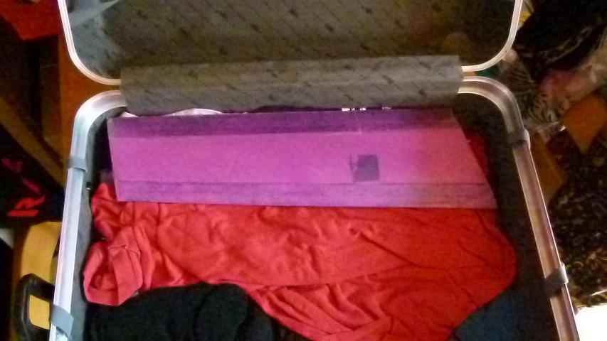

Koffer und Rucksackfliger
Der erste tronsport quer durch Deuschland in einem Reisekoffer!
Beim auspacken das Mittelteil

Aussenflächen!
Aussenflächen!

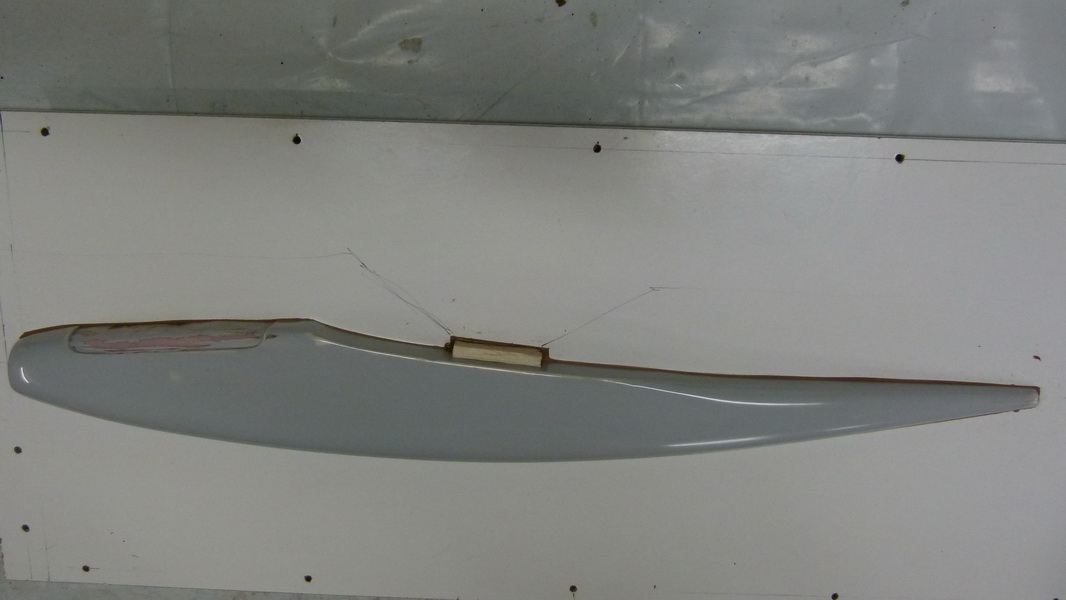

Endlich entseht eine Rumpfform!
Die Urform habe ich zeitgleich mit der Zorro Rumpf Urform gebaut.
Der Aufbau:
Strordur geschliffen mit mittelachse 4mm Aluschweissdraht. Der Aufwand lohnt weil sich da nichts verbiegt am Dünnen Führungsflossenträger.+ Man kann den Rumpf
zwischen 2 Senkrecht sehenden Hölzern über dem Tisch fixieren und so allseitig daran arbeiten (Laminieren, Spachtelen, Spritzen, und Harz streichen)
Laminat eien 2 lagen 80er Glas uns eien lage 50er. Speziell für ein Top finisch ist das fsat zu Dünn weil beim Schleifen und Polieren das Lamimat arbeitet.
Spachtel Kfz Feinspachtel und Spritzspachtel aus der Sprühdose!
Oberfläche Epoxi L 285 mit Spritus vedünnt aufgepinselt , verschliffen und gefinischt.

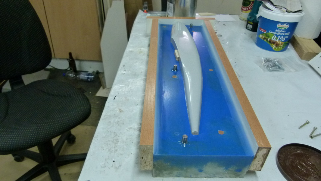

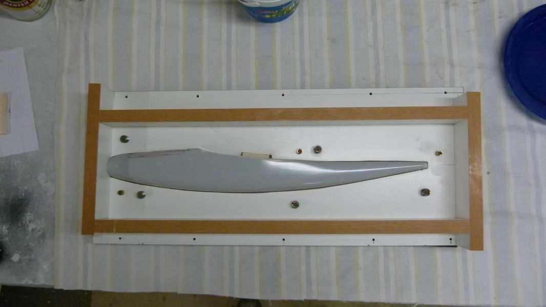

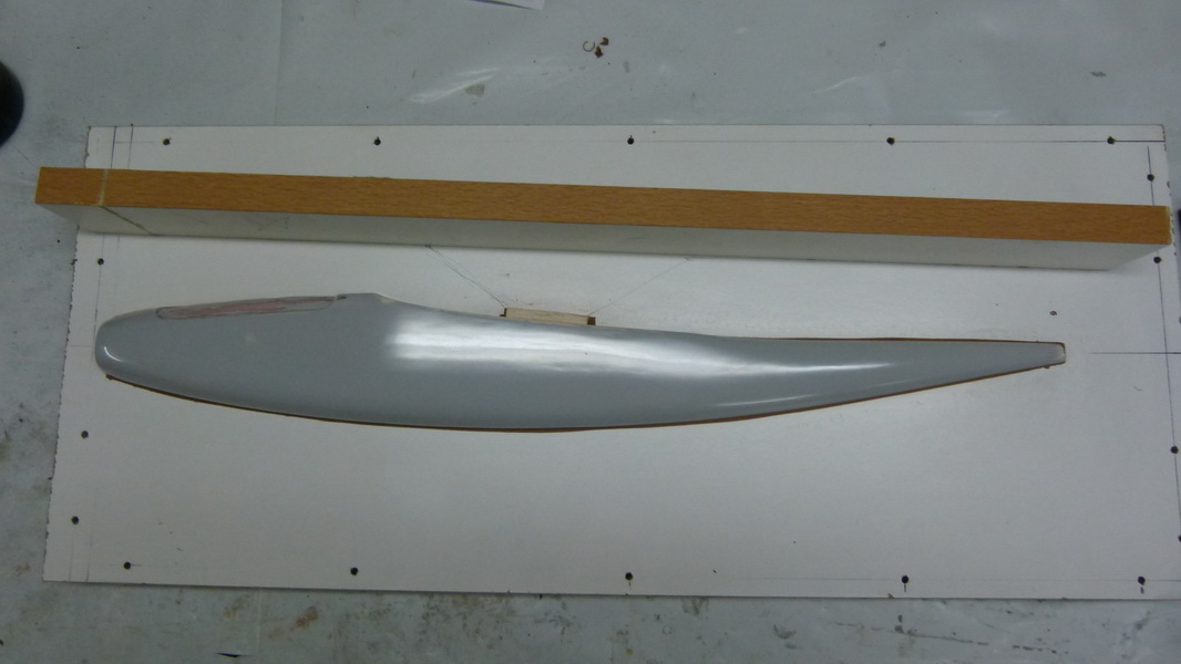

Trennebene:
Mit einem selbstgebauten Werkzeug klappt das anzeichnen der Trennebene wunderbar und somit ist der Schnitt auf Anhieb passend.
Thomas stell doch mal ein Bildchen vom dem Werkzeug ein.
Volle Konzentration beim Knete  in die Fuge batzen!

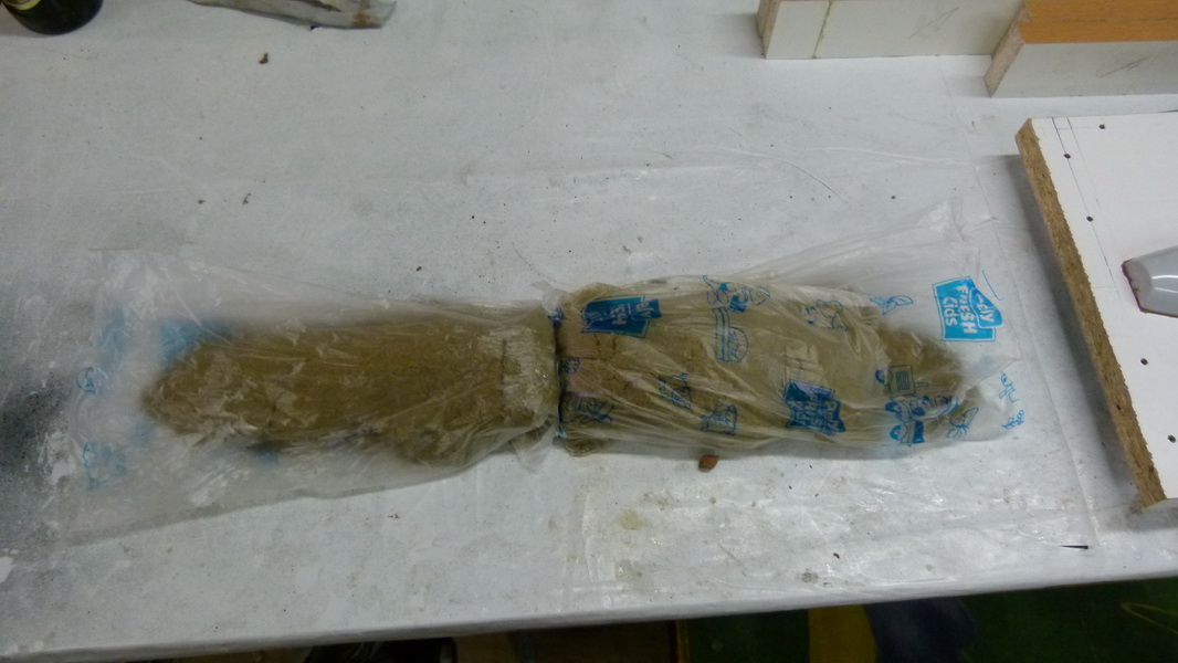

Das trennebenen Brett steht auf Füssen darunter liegen Plastiktüten die mit nassem Sand gefüllt sind ,so ließ sich der Rumpf einfach auf die richitige Höhe in Position bringen. Draufdrücken bis es passt, das ging richt schnell.

Es gab noch ne Diskusion wegen der Ausschnitte die in der Form enstehen sollen um die Verschlussnaht machn zu können so enstand das Holzklötzchen auf dem Rumpf.
Da bin ich mir noch nicht sicher obdas die Lösung ist, ich möchte gerne mit Foliensack innen in der geschlossenen Form Pressen, das hab ich aber nie Versucht bis jetzt.
Für das anlegen der Nahtübelappungen von Hand sollte es genügen wenn die Form am stehden Brett endet , und am loch ca 45° abgeschnitten wird.
ich hoffe man sieht die Linine an welchen ich dann scheiden will!

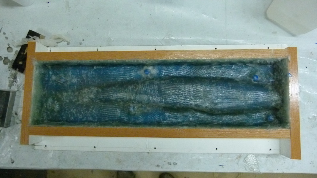

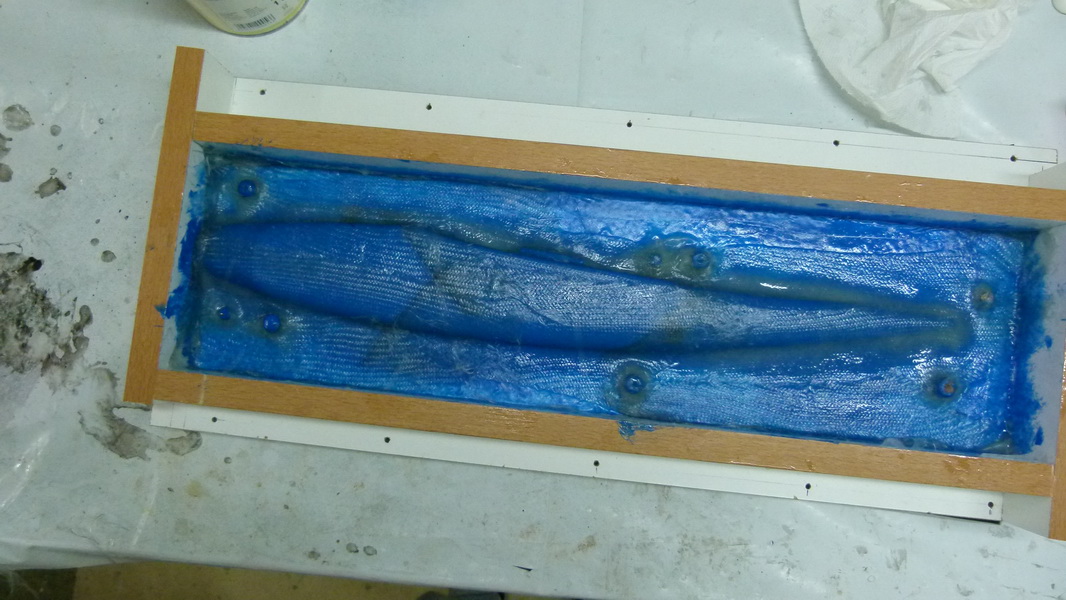

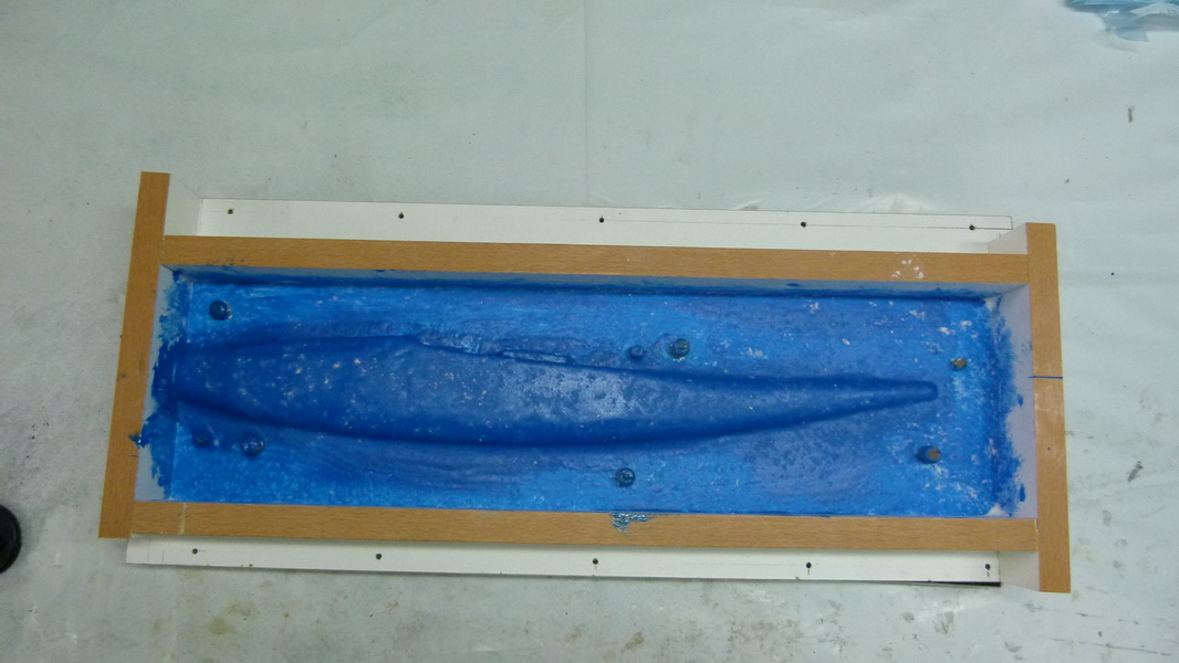

Nach Aufbau des von mir gewünschten Rahmens,
Formenbau Harz und Baumwollflocken als Kupplungsschicht.
Das gelichmäßige aufsteruen der baumwollflocken hat sich schweirig gestaltet, nach rumbröseln bin ich schnell mit den Teil ins freie und hab mit dem Föhn drübergeblasen das ergab dann einegleichmäßige Beflockung.
2lagen 50er gals +2lagen 80er gals + beginn mit 4 Lagen 300er. Die glaslagen werden in streifen eingelegt und jeweils an Zentrirungen und Verschraubungen eingeschnitten. Für alle neulinge.. alle Streifen auf 45° Schneiden, da lässt sich bei vile besser um dieRundungen und in die Ecken laminieren.
bei der nächsten Form lege ich max 1 Lagew 80 er aufs formenbauharz und mach mit 120gr Gewebe weiter.
Erste hälfte Fertig!
Als letzte Lage zum schnellen aufdicken der Form habe ich das 600gr Kombigewebe von Hp Textils gestestet. Das Zeug schluckt harz ohne ende und lässt sich nicht wirklich Entlüften . so hab ich noch eien decklage 300er glas drübergezogen. Man spart sich weder Arbeit noch Geld im Handlaminat. Im Vakkum mag das ja genz nett fünktioniern. Bie der recht kelinen Form wird das so auch halten aber man lernt jeden Tag was dazu.

Formenbau
Danke Elmar werd ich Testen, manchmal hab ich das Gefühl ich hab keien Werksatt sondern eine technische Versuchs Anstalt... was in letzer Zeit alles so mit der Chemie aus dem Ruder gelaufen ist ist nicht ganz Normal :lol:
Das Ergebniss der ersten Formenhälfte ist allerdings gut. Der laminierte Kasten ist nach entfernen der Seitenwände und der Ternneben auch als Unterstellbock für Autos zu verwenden. Innen hässlich und auch so anzufassen aber sonst passt das . :thumbup:
Ergebniss nach Trennebene entfernen.

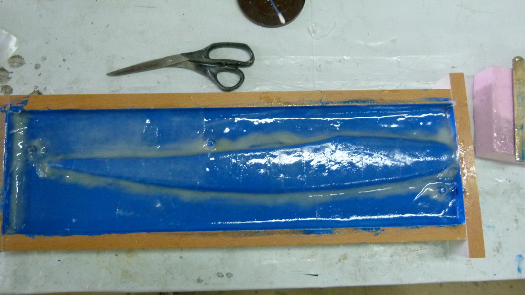

Rumpfform 2te Seite
nach wachsen , polieren, wachsen, 8x neu Verkastet, und auf beiden längseiten eien Silikonfuge gemacht, dort kann man zum trennem der Formen Keile anstzen.
Formenharzantrocknen lassen ,Baumwollflocken Mumpe in alle Ecken und 2 lagen leichtes Glas drüber... mit gut eingeharzt lässt sich die Mumpr jetzt wie eien Silikonfuge unter dem Gewebe anformen.
Angeleiren lassen und fertig Laminieren.

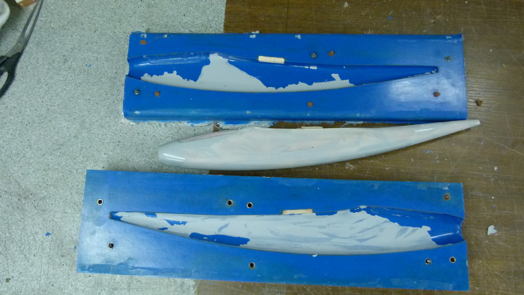

technische Versuchsanstalt...oder
Zicke zacke Hünerkacke beim Formentrennen.. :roll: :shock:
Zum Cotzen :evil:
Mal sehen wie ich das rausbekomme ohne die Form zu schädigen.
Druckluft oder HD Reiniger denk ich mal.

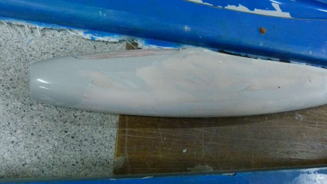

Da wo die oberfläche an der Urform gehalten hat , ist genug Wachs um mit dem Fingernagel eien Kratzer in die Formanoberfläche zu ziehen :!:
ich bin mal gespannt wie sich der SCH... retten lässt.
Die Urform muß ich auch noch mal ausbessernd für den Abkltasch der Kabinehaubenform .. :roll:

Wenn du das Urmodell mit BM17 getrennt hattest, nimmst am besten auch wieder BM17 zum ablösen. Zumindest bei einem ähnlichen Schlamassel ging das ganz gut... :oops:
Re: Ein Cfk Nuri wird Gebaut ein oder der Hybride
servus Christian
hast du einen Plan warum so ein schlamassel.. :?:
Zwischstand, Druckluft hat immerhin mehr als die Hälfte der ungewünschten rückstände gelöst, ne halbe stunde Blasen mögen männer ja oder.
Morgen teste ich noch Hd Reiniger wasser hat den kleinern Kopf zum unterwandern der rückstände und deulich mehr Kraft.
geht das nicht werd ich wohl den BM 17 weg von Christian gehen müssen :roll: Wasch Benzin wäre dann die letze Maßnahme da das BM17 Wachs ja in Naphta gelöst ist.
