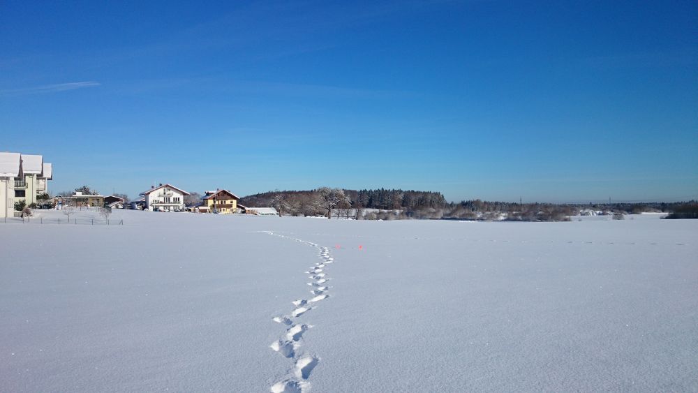

Wetter war heut super kaum Wind und viel Sonne da ist einem selbst bei gut -5° nicht kalt.

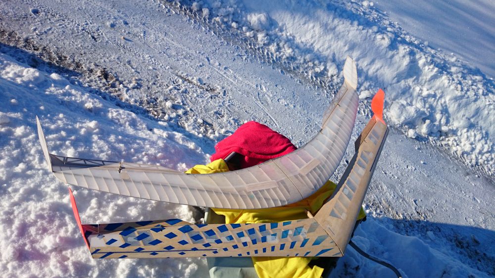

Hier mal Ares mit Xres, Xres noch Jungfräulich blas gegenüber dem Ares mit Sonnenbräune und reichlich Flicken :mrgreen:

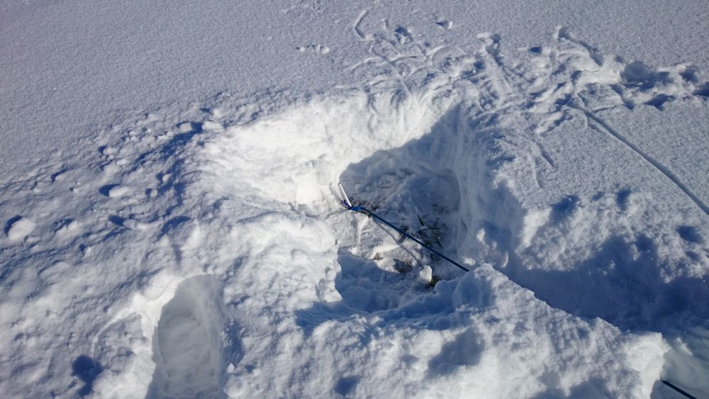

Erst mal ein Loch buddeln fürs Gummi.

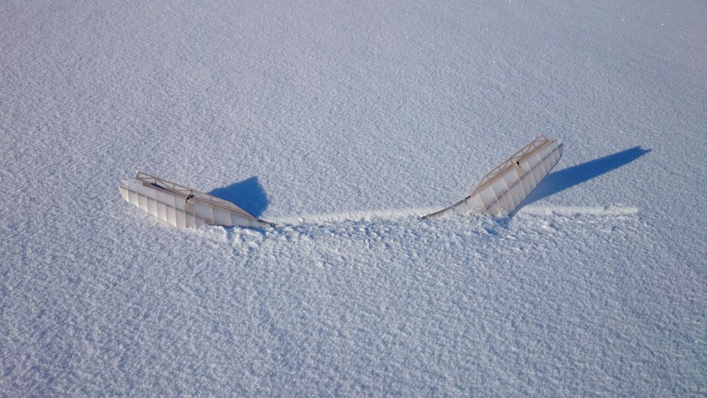

Wo ist der Fehler?? :roll:
Geflattert hat nicht der Flügel sondern die Winglets hin und her. Da hat wohl die gescheite Anbindung der letzten Rippe mit dem 8er Rohrholm gefehlt.
Mir ist da zwar vorher schon was eingefallen was ich aber wegen Gewicht hinter dem Schwerpunkt wieder verworfen hatte das werd ich nun beim reparieren mit einbauen.
Interesant war aber das der Hochstart trotzdem noch ganz gut verlaufen ist und der Flug ansich auch gut steuerbar war.
Will uns Xres damit sagen so Anhängseldingens braucht er nicht?? Hat Uwe da doch mehr Horten mit einfliesen lassen?? :mrgreen:
