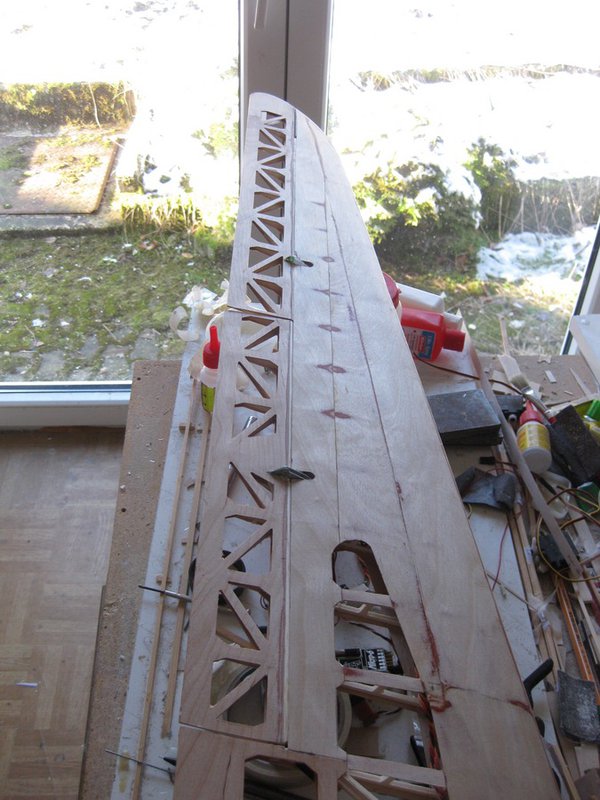

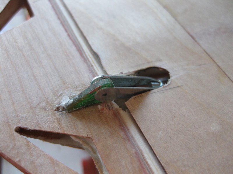

Jetzt werden auch schon die Störklappenanlenkungen unter Putz eingebaut. Es genügt wenn ich die Beplankung im Schadensfall aufschneiden muß, bis da hin bleibt das Servo ohne Schachtdeckel unsichtbar

Die Ruderanlenkung mit der Pseudo-Hohlkehle. Alle Ruder sind überkreuz angelenkt, es schaut oben nur der Gebelkopf und das Ruderhorn raus und unten ist je ein Mal wegen Profildicke ein Loch im Deckel für den Servohebel am inneren Querruder, alles andere ist unter Putz.

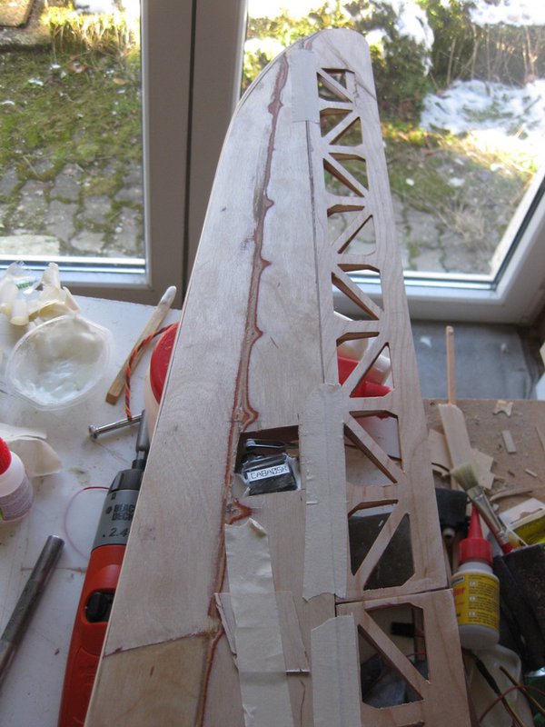

Servoschacht äußeres Querruder, das DES 428 BB MG geht grade so rein. Wegen der eher bescheidenen Ruderkraft dieses Microservos ist der Gabelkopf ganz innen eingehängt und für die Servoachse ausgeschliffen. Schalentierflieger kennen das. Von unten sieht die Ruderaufhängung wie eine konventionelle V-Kehle mit unten angeschlagenen Ruderblättern aus, aber........
