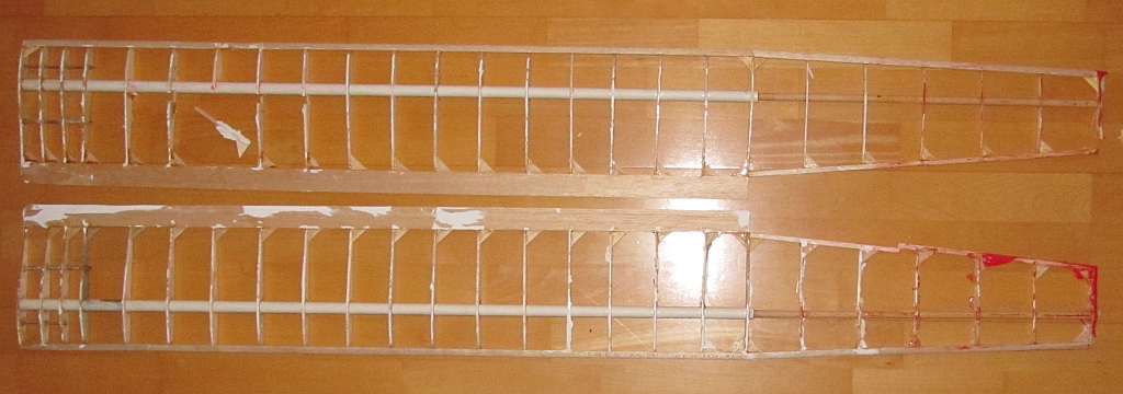

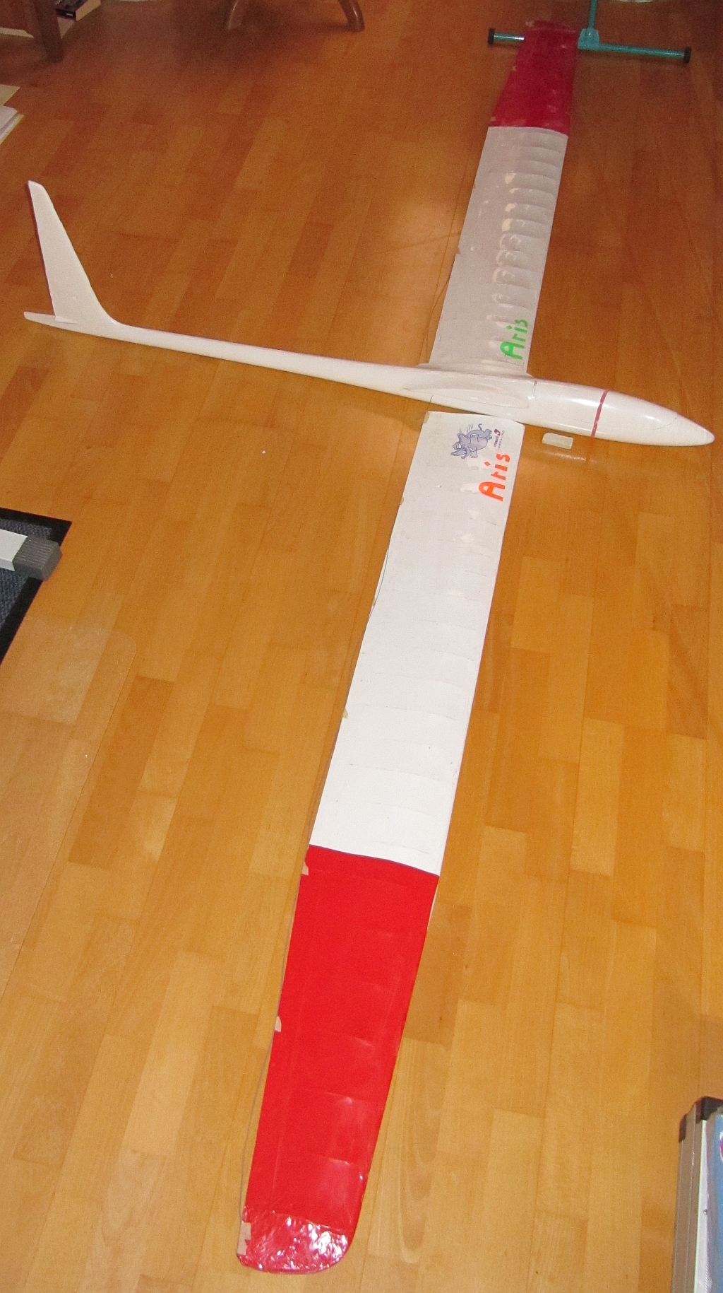

Hier also Bilder der Aris-Flächen im "jetzt"-Zustand mit einem Jokerrumpf der zwar zu schwer ist, aber für´s Bild halt grad passend rumlag. :wink:
Die Kabel an der Endleiste sind die Antennen die ich für das HM3 und später dann das Helios benötigt hab um halbwegs eine passable Reichweite zu haben, das war bei dem 27 Meckerherzgedönse ja immer das große Problem... :roll:

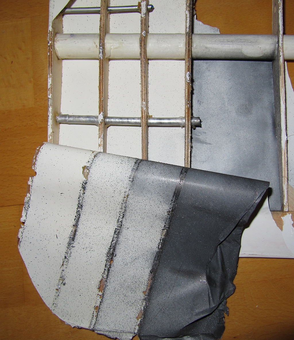

Wir sind grad beim Pellen und da haben wir was entdeckt was ich so noch nie gesehen habe:
Schade daß ich damals an meinem Sender noch keine Uhr hatte, ich würde gerne wissen wieviel hundert Flugstunden ich damit geflogen bin daß die Steckung einen solchen Abrieb hinterlassen konnte...

Jetzt ist alles mal soweit gepellt damit Rona die Tage an die Feinarbeiten, hauptsächlich dem Säubern, kann. Teils sind alte Brüche und Verklebungen die ich hauptsächlich mit Hartkleber verklebt hatte bei Berührung grad zerbröselt, da gibt es einiges zu tun, aber naja, zumindest gab es nie einen Holmbruch, das ist schonmal viel wert. ..und das mit dem Kleber wird uns ja auch nie wieder passieren, heute würde ich niemals mehr Hartkleber benutzen, damals wusste ich´s halt einfach nicht besser... :oops: :wink:
Alle Reparaturen mit Weißleim haben gehalten, alle mit Hartkleber sind wieder offen.

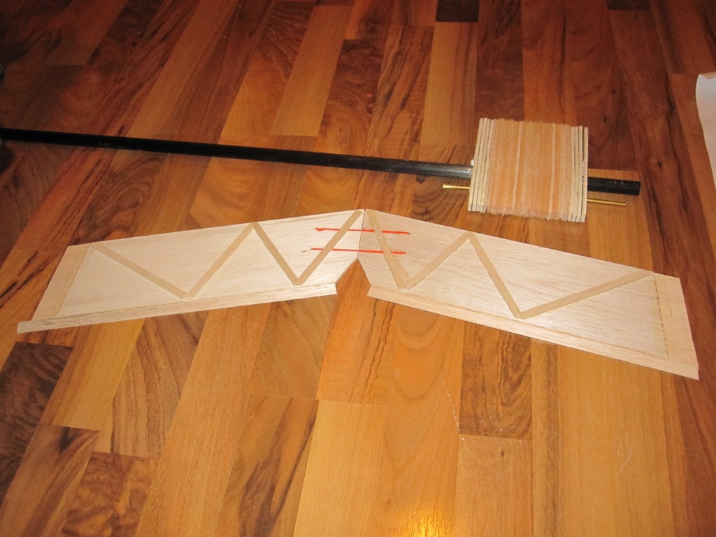

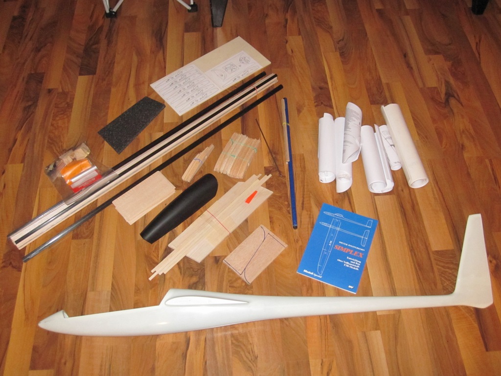

möchte den Thread mal aufgreifen um vom Bau meines Aris Carbon zu berichten! Ich werde ihn erstmal komplett nach Plan bauen. Verbesserungen folgen dann später.
Der Bausatz (das Buch ist nicht dabei)
Höhenleitwerk fertig bis aufs Verschleifen und Bespannen

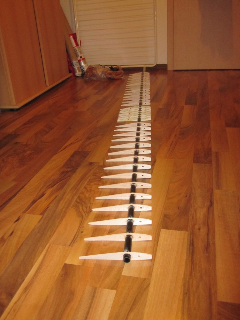

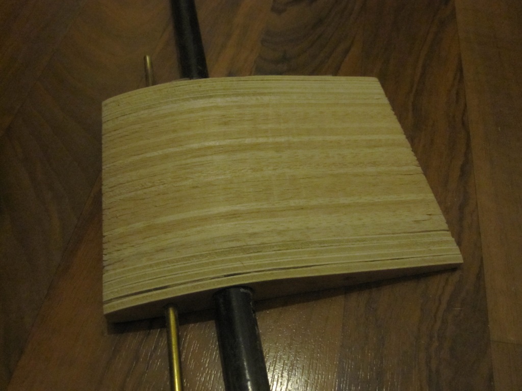

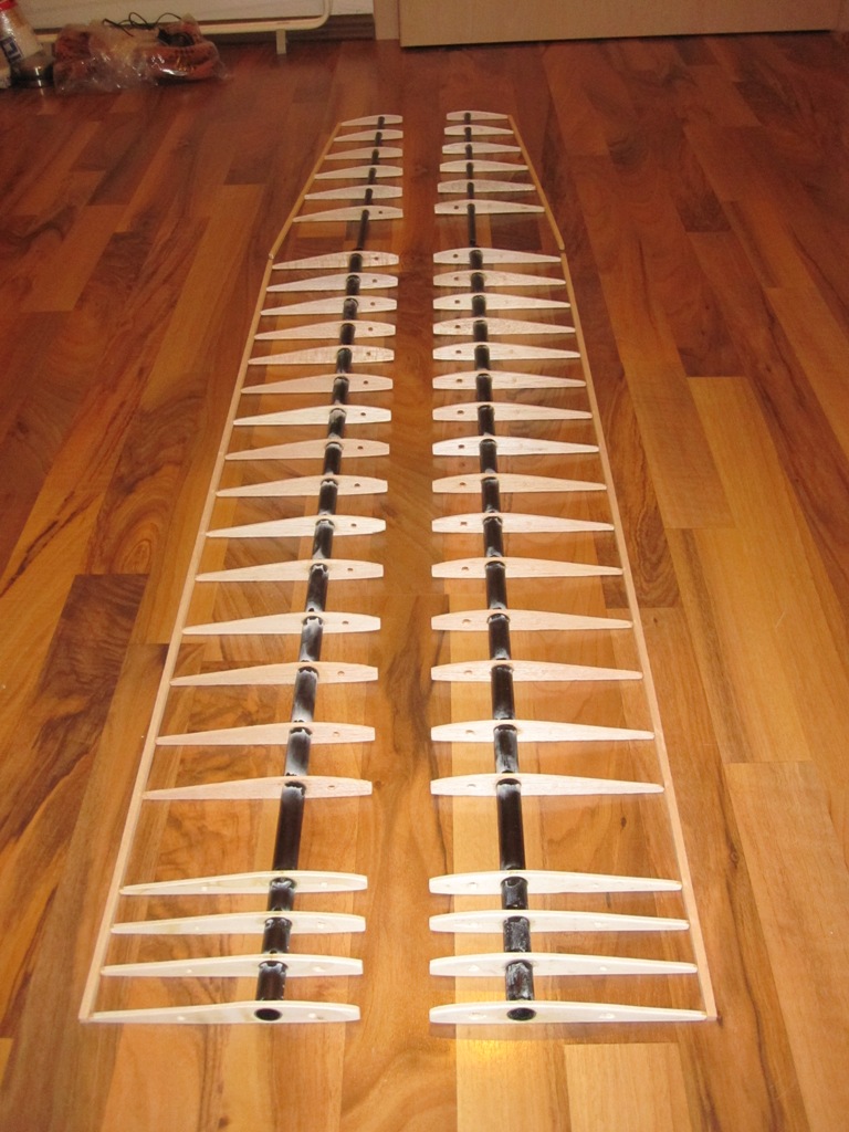

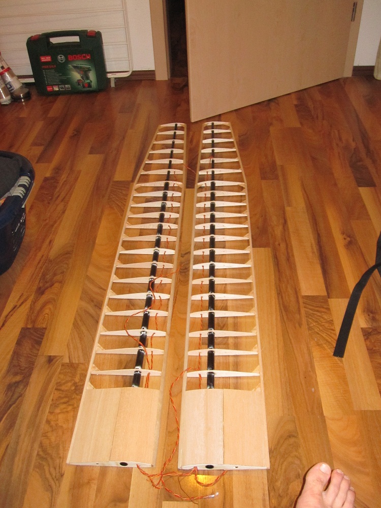

Alle 38 Rippen des Innenflügels auf Kohlerohr geschoben und als Block veschliffen. Vorne nochmals gegen Verdrehen gesichert.
