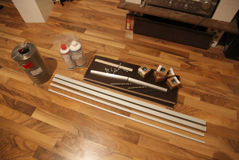

Material für die Form:
2 Siebdruckplatten 21 mm 20 cm x 60 cm
1m 25 mm x 25 mm Alu 4-kant
1m 10 mm x 10 mm Alu 4-kant
2 Stück Alu 4-kant 17 mm x 15 mm als Stempel == Spezialanfertigung (seht ihr später)
Schrauben, Muttern, Passstifte uws.....

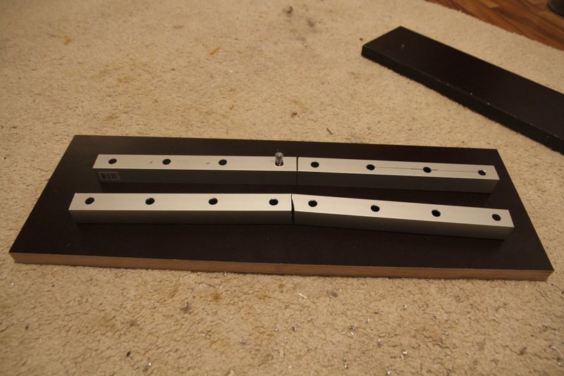

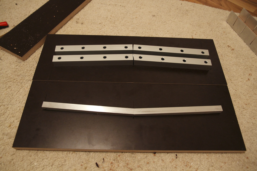

1. Schritt
25 mm 4-kant Alu auf 500 mm Länge schneiden. Dann in der Mitte, bei 250 mm 3 Seiten ein scheiden um die V-Form zu erreichen. Dann die Löcher bohren....

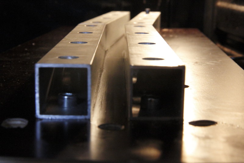

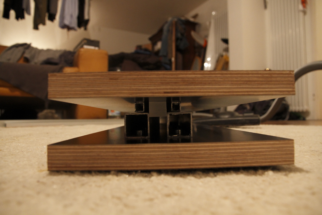

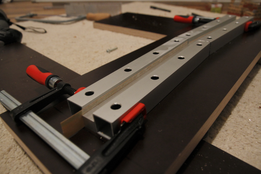

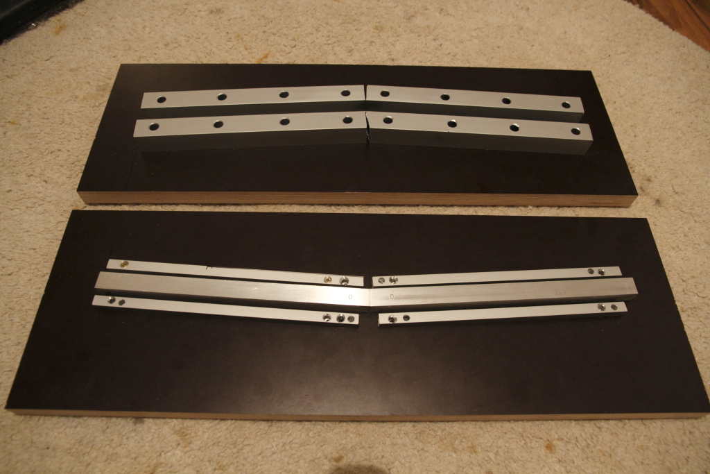

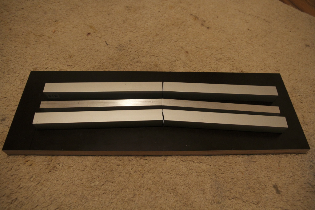

So...
die 25 mm 4-kant Aluprofile sind montiert. Dabei wurde der Stempel eingelegt und dazu ein Papiersteifen mit 0,3 mm als Platzhalter für Trennwachs und das die Form später wieder auf geht. OK, zu Not wird ein Aluprofil demontiert, damit der Verbinder raus geht...schauen wir mal...
Jetzt wird der Stempel montiert...

ich bekomme alle meine verbinder/steckungen wieder aus der Form in dem ich das eingelagte Lamint einsetig überstehen lassen. bei geraden in alu Uprofilen reicht es. den Überstand dezent auf den boden zu hauen.
Die gewinkelten gingen nur mit gefühlvollem Hammerschlag aus der Form.Die aluprofile sind leider nicht ganz im Winkel haben also oben an den offenen Schenkel ein paar Hundertstel weniger als oben.
Meß deine Form nach die Fahrzeugbodenplatten sind reichlich Ungenau an der Oberfläche das spart dir eine Menge Schrauberei.
Sehr wichtig ist auch das dir kein Harz unter die vieraknt Profile fliesst. Die Dinger vor dem befestigen unten gut Einwachsen und wenn möglich die Innekanten so mit harz versiegeln das da nichts Darunter fliessen kann.
Für eien Entformung würde ich bei der formenbauweise eine seite 1cm längerlassen so das man von unten durch ein loch mit einem Durchschlag auf das Bauteil schlagen kann.
das loch kann bequem vor dem Wachsen mit tesa verschlossen werden. Danach auch noch.
Viel erfolg mit dem projekt.

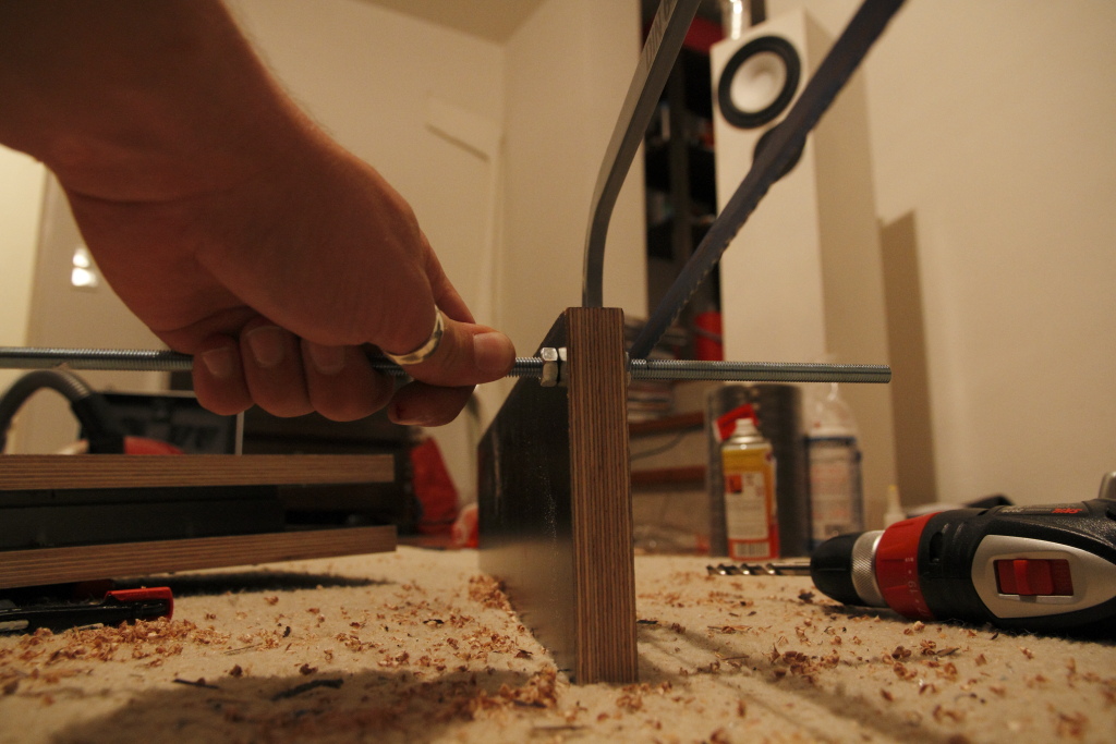

So, fast fertig....

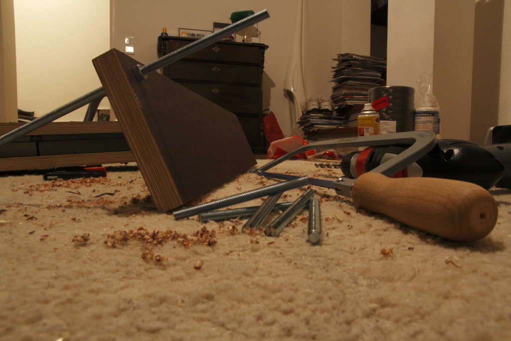

Wie sägt man 14 Stück Gewindestangen ohne Schraubstock auf Maß???
So.......
Wie siehst mit meiner Frage aus.... kennt keiner den Querschnitt der Basaltrovings?????
So, fast fertig....
So.......

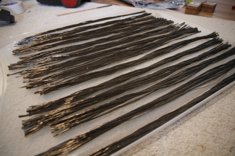

Hab grad mal mit nem digi Messschieber den trockenen Roving nachgemessen und komm auf 1,6 ...1,7 mm² ....
Kann man damit rechnen? oder ist der Querschnitt getränkt anders?
Re: Verbinderbau für 4m Segler
Ich weiß es natürlich auch nicht genau; gefühlsmäßig würde ich sagen, dass die einzelnen Fäden im trockenen Zustand bestimmt etwas gewellt liegen, und dadurch mehr Abstand voneinander haben. Das würde bedeuten, dass sie getränkt und gepresst dichter zusammenrücken können und weniger Raum einnehmen. Ich fürchte, Du wirst um Versuche nicht herumkommen

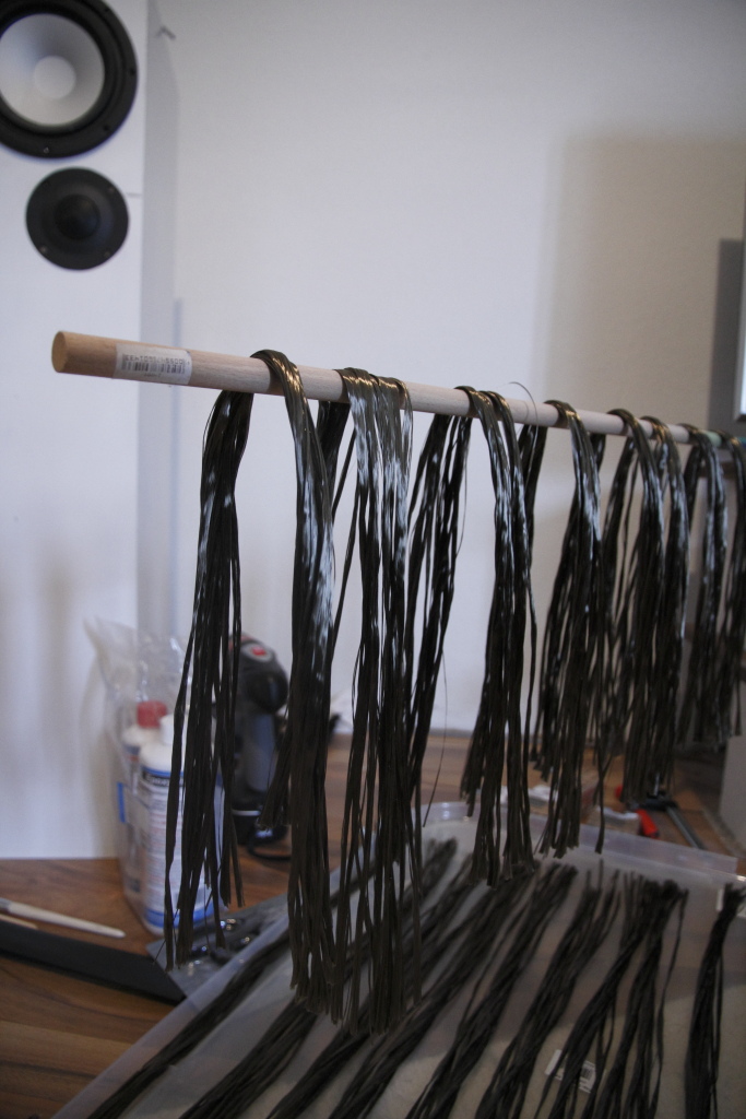

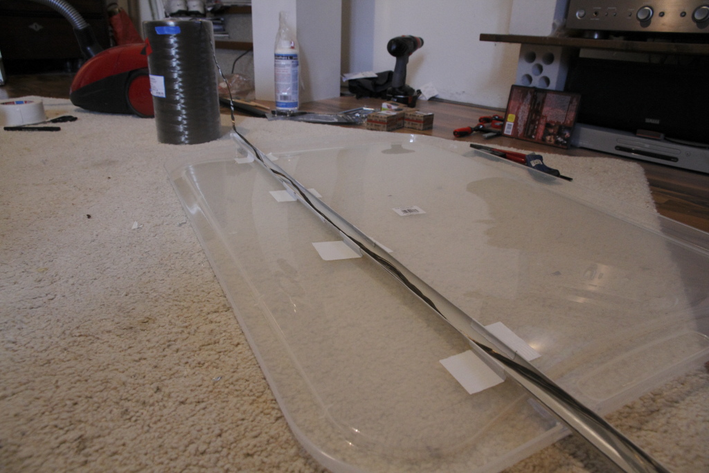

Bezüglich der Rovinge. Ich werde sie zuerst in einer aus einem halbierten Elektrorohr gebauten Rinne tränken, dann über den Finger abstreifen und so gerade als möglich reinlegen. Da ich alleine bin gibs davon leider keine Bilder!
Wegen der Rovingdicke und der Anzahl um auf die 20 mm Breite zu kommen, werde ich einfach mal wie von Bernd vorgeschlagen eine Markierung machen und bis da hin einlegen und dabei natürlich tunlichst die Anzahl der Rovinge mitzählen und das Harzgewicht im Auge behalten.
Auf jeden Fall steht die Form fertig gewachst bereit zum Einlegen. Nur noch bisschen polieren und rein damit....Aber jetzt gibt's erst mal FRÜHSTÜCK!!!
"hunger"

beim Pressen unter umständen in den Haarspalt da unten mit Eingeschwämmt.
Aber du hast ja das zerstörungsfreie Form zerlegen schon fest eingeplant
Das überschüssige Harz fliesst mögichtst oben und seitlich raus.

Ich glaub auch, dass das Harz unter das Aluprofil laufen wird und ich die Form zum Entformen dementieren muss. Ich muss den Tod aber jetzt sterben, da alles so schön gewachst ist und ich fertig werden will....
So, die Tränkrille ist auch fertig. Leider zu klein, da ich das Elektroroh nehmen musste das noch in der Ecke stand. Das ursprünglich gedachte steht leider im Baumarkt wo ich es vergessen hab ;(

Mach´s doch wie beim Astir: Den Roving durch eine Schale mit Harz ziehen und dann mit den Fingern abstreifen. Dürfte einfacher und schneller sein als die Rille in der der Roving immer wieder an den Kanten hängenbleibt!?!?
@Matthias: Das Ding ist sein heiliger Bauteppich, der wird immer zum Harzen ausgerollt und nach der jeweiligen Windrichtung ausgerichtet
Gruß und viel Spaß beim Barzeln
Oh, die Schalentechnik,,, schon vergessen... das geht glaub echt schneller...danke!
So, hab mich umentschieden. Jetzt wird erstmal der untere Spalt zwischen Alu und Platte beseitigt, damit der Verbinder schön aus der Form springt....
Bis später...
Bis später...
Jetzt der Spalt zu und der Braten in der Röhre, damit alles schnell hart wird und heute die Rovings noch in die Form kommen...
jetzt können die Rovinge abgelängt werden...
Ähhh wie war das mit der Rovingdicke.....ca. 1,5 mm2.... das mach bei einem Gesamtquerschnitt von 340 mm2 = 226 Rovings.
Werde immer 6 Stück zusammen tränken, macht also rund 38x6 Rovinge. Bereite mal 40x6 Stück vor....
Die Spannung steigt.....
Mach keine Wissenschaft draus Stefan....
Auf 3-10 mehr kommts da denke ich mal nicht an. Ein bissel quetschen hilft bestimmt und verdichtet das Ganze schließlich auch noch...Das Harz soll ja möglichst wenig und die Rovings möglichst viel sein und nicht umgekehrt...

So, die Rovinge sind abgelängt und warten schon sehnsüchtig in die Form zu springen... Hoffentlich vergessen sie zuvor nicht ein Bad im Harz zu nehmen...;)
Jetzt kommt die Form aus dem Ofen, der Harz müsste soweit trocken sein und wird frisch gewachst....
Werde wieder 3 mal wachsen....
Wie lange muss ich zwischen den einzelnen Wachsvorgänge warten bzw. wie lange bis ich mit dem Einlegen beginnen kann?
Trocknet das Wachs beim 50° im Ofen schneller?

Warten bis es trocken ist. Kommt auf das Material an, aber bei Zimmertemp. geht´s schneller. Ich hab Wachs von Ebalta da das nach 20sek. wenn du mit der Druckluftpistole drüberbläst trocken ist und das HP-17 zB das teils gut 2std braucht im Kühlen Keller....
